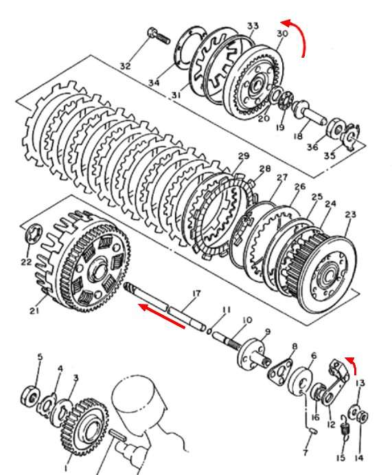

je comprends pas le fonctionnement du mécanisme (tout ce qui est à droite de la tige 10) sur l'embrayage... c'est sensé poussé la tige 17 mais moi elle est toujours en butée.. et si je tire dessus, elle sort. Elle ne devrait pas être vissée ?

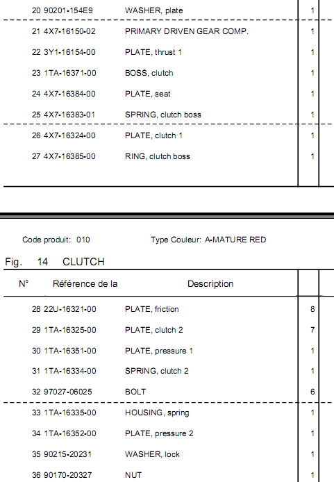

La tige 17 pousse une butée à bille (18,19,20) qui à son tour pousse le "plateau de pression" 30.
C'est le diaphragme 31 (ressort) qui comprime les disques lisses et garnis entre eux.
C'est normal que tu ne puisses pas pousser sur la tige 17, il faut un effort considérable pour comprimer le "ressort" 31.
Il faut passer la puissance du moteur sans que l'embrayage patine.
Quand on pousse le plateau 30, çà libère la pression sur les disques et ils peuvent patiner entre eux = plus de transmission du moteur à la roue arrière.
Toute les pièces de l'embrayage sont en rotation, alors que la tige 17 ne tourne pas.
Elle est juste poussée par la vis 10.
17 est donc une pièce "libre".
Je n'ai pas assez de photos ou schémas pour voir comment sont foutues les pièces 6 et 9, mais il y a soit des empreintes de billes dans les 2 pièces
ou des "pentes" usinées sur l'une des 2. Enfin, un système dans ce genre.
Comme la pièce 6 est retenue en rotation par le pion 7 dans le carter, quand on fait tourner le levier 12 en tirant sur le câble d'embrayage,
la pièce 9 doit "se rapprocher de l'embrayage" (situé à droite de la moto), ou "s'éloigner du carter gauche" vers l'intérieur du moteur ... c'est comme on veut :lol: .
C'est l'écartement entre 6 et 9 qui augmente quand on tire sur le levier 12. Il n'y a pas besoin d'une grande course pour libérer les disques.

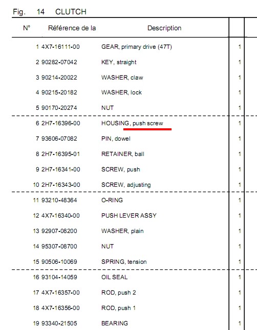

A noter que sur la nomenclature, la pièce 6 est appelée "push screw" (je dirais "poussoir" en français).
J'imagine donc que c'est sur cette pièce qu'il y a la solution "rotation/translation".
Ne peux-tu pas faire des photos nettes des pièces 6 et 9 ?

qu'entends tu pour la pièce 17 par "libre", elle ne doit pas être vissée ? (on dirait sur le schéma qu'elle a un pas de vis).
Pour la pièce 9, je te confirme qu'il y a des empreintes de billes usinées en pente, ce qui fait le levier ...
Cela voudrait-il dire que je ne visse pas suffisemment la tige 10 ?
Pourtant quand je serre plus, le mécanisme est coincé, la pièce 12 ne revient pas à sa place ...

Je ne crois pas qu'elle soit vissée car il n'y a aucune prise d'outil pour la serrer dans la pièce 18.
Il semblerait qu'il y ait un embout sphérique sur la pièce 18 ... çà ne m'étonnerait pas car c'est fonctionnel comme montage.
J'ignore pourquoi le système bloque: billes "carrées" ? lubrification du système ? pièces usées ou marquées ?
C'est curieux pour l'embrayage ... :?

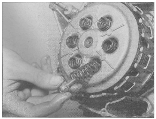

sur l'éclaté c'est un diaphragme et sur une photo de la Haynes c'est un montage classique à 6 ressorts ...
Dans tous les cas, il faudrait vaincre cet effort en poussant sur la tige 17 pour décoller les disques.
Et mis à part un système fixé sur le carter comme c'est actuellement, je ne vois pas avec quoi tu pourrais vérifier
le décollement du plateau de pression des disques. Cà impliquerait aussi d'avoir le carter d'embrayage démonté pour voir le déplacement ...
Ou alors avec un grand serre-joint passant sous le moteur qui pousse sur 17 par l’intermédiaire d'une tige "rallonge" pour remplacer la vis 10 ...
C'est une idée un peu bizarre mais je ne vois pas d'autre bricolage possible.
