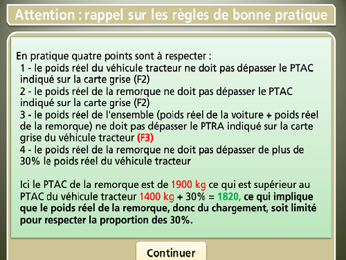

Je viens de trouver chez ECF un petit logiciel pour calculer les possibilités :
http://www.ecf.asso.fr/Formation-permis ... ous-besoin
Alakliler sur "commencer" et remplir les PTAC. D'abord vous avez un rappel de la législation et ensuite, le logiciel te donne le permis nécessaire pour conduire l'attelage décrit...
Et si vous mettez un PTAC de remorque supérieur à 1.3 fois le PTAC du tracteur, par exemple : 1400kg pour la voiture et 1900 pour la remorque, vous obtiendrez l'explication de la règle des 1.3fois ;)
Capture d'écran :
PS. Ce qui me parait bizarre, c'est que la notion de remorque au PTAC supérieur ou inférieur à 750kg n'est plus à prendre en compte. Ce que j'avais compris au départ, c'est qu'à partir du moment ou la remorque avait un PTAC supérieur à 750kg, il fallait une formation... Mais en fin de compte, apparemment non... :? Je vais demander confirmation à mes moniteurs d'ici peu...
