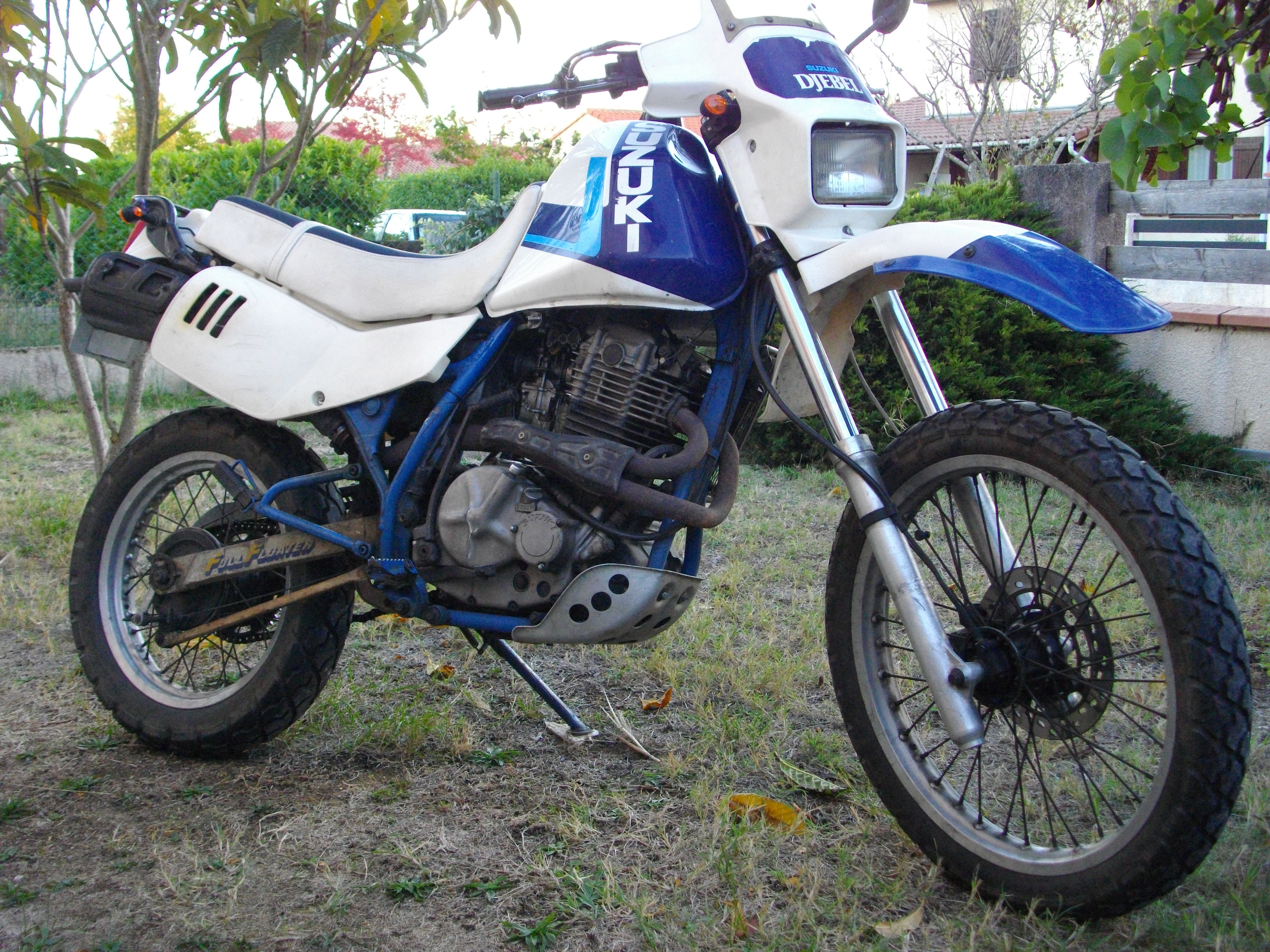

Donc, en 2012, je rachète ce "truc" à un pote:

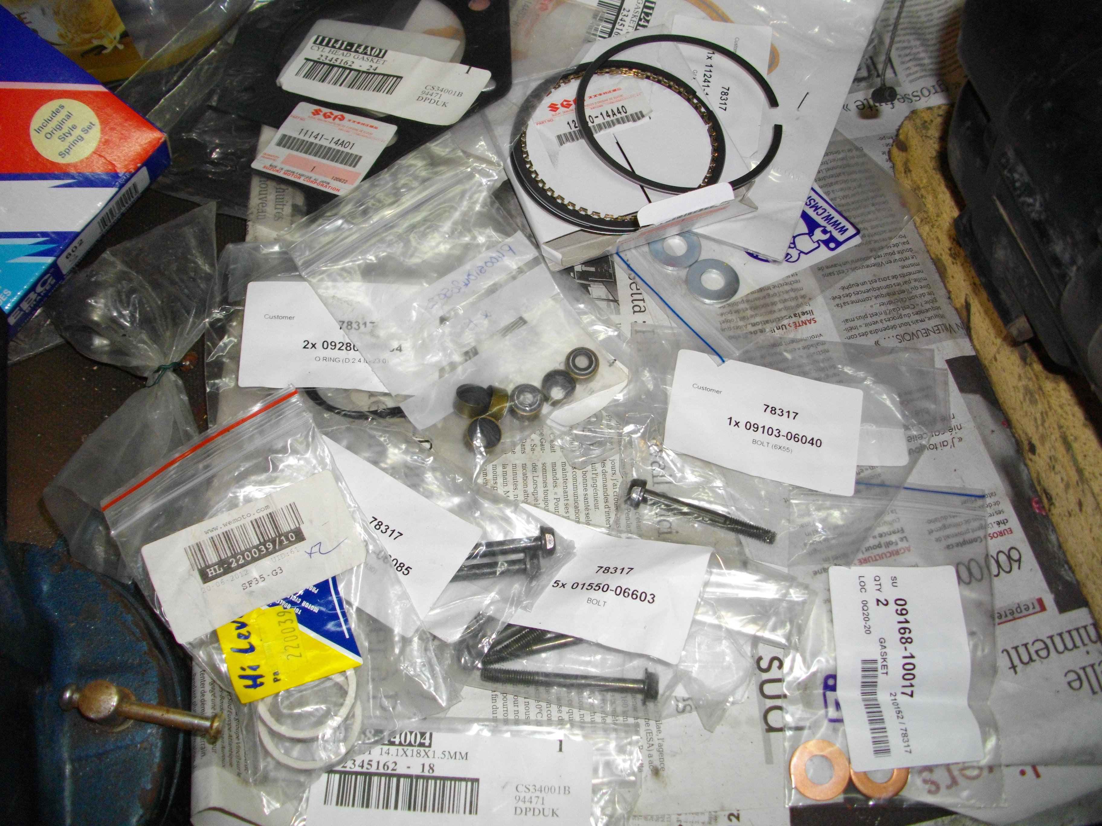

Après une remise en forme du moteur, avec rodage de soupapes, remplacement des segments, réglage de jeu des soupapes, et qq autres bricoles, j'ai commencé à poncer le cadre.

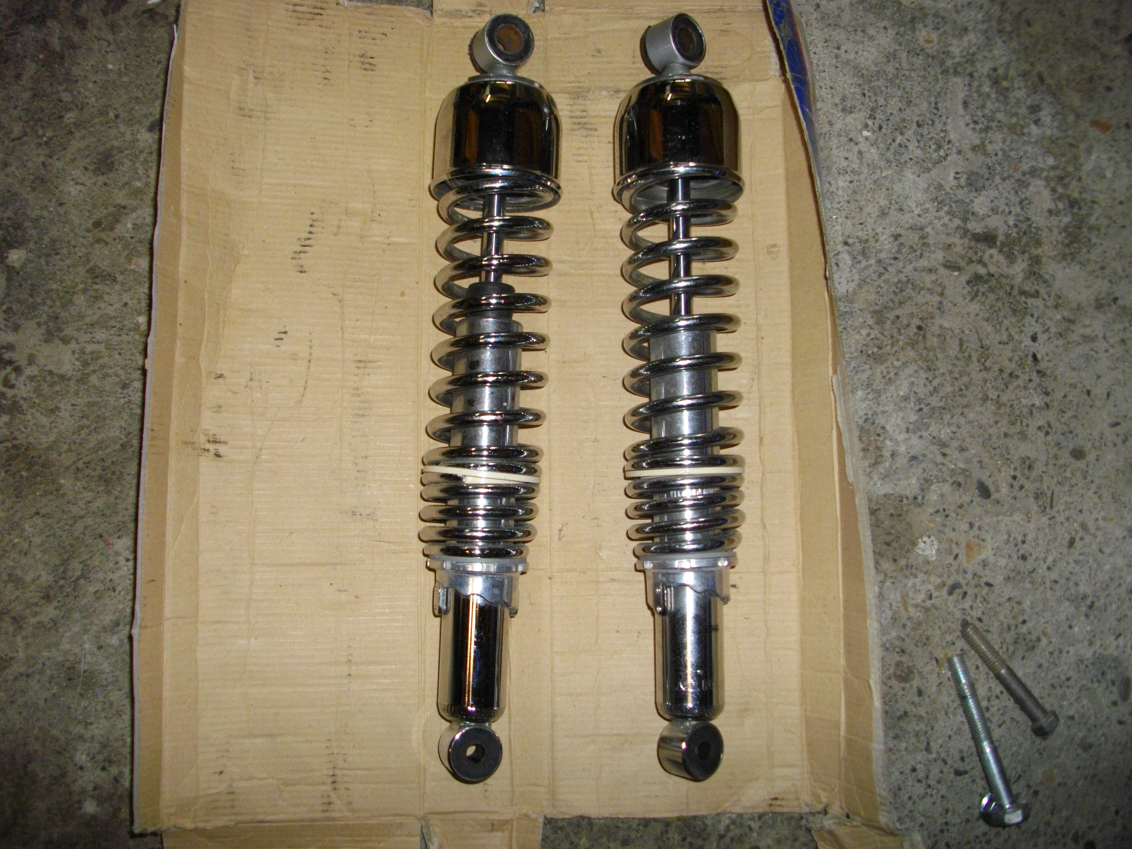

Aujourd'hui j'ai acheté sur le coin-coin une paire d'amortos (neufs) normalement destinés à une kawa 1000 (laquelle?). Un peu courts avec 36cm d'entre axes mais en gagnant sur les fixations (encore inexistantes, je rappelle que c'est un mono amortisseur) je dois pouvoir arriver à gagner qq cm.

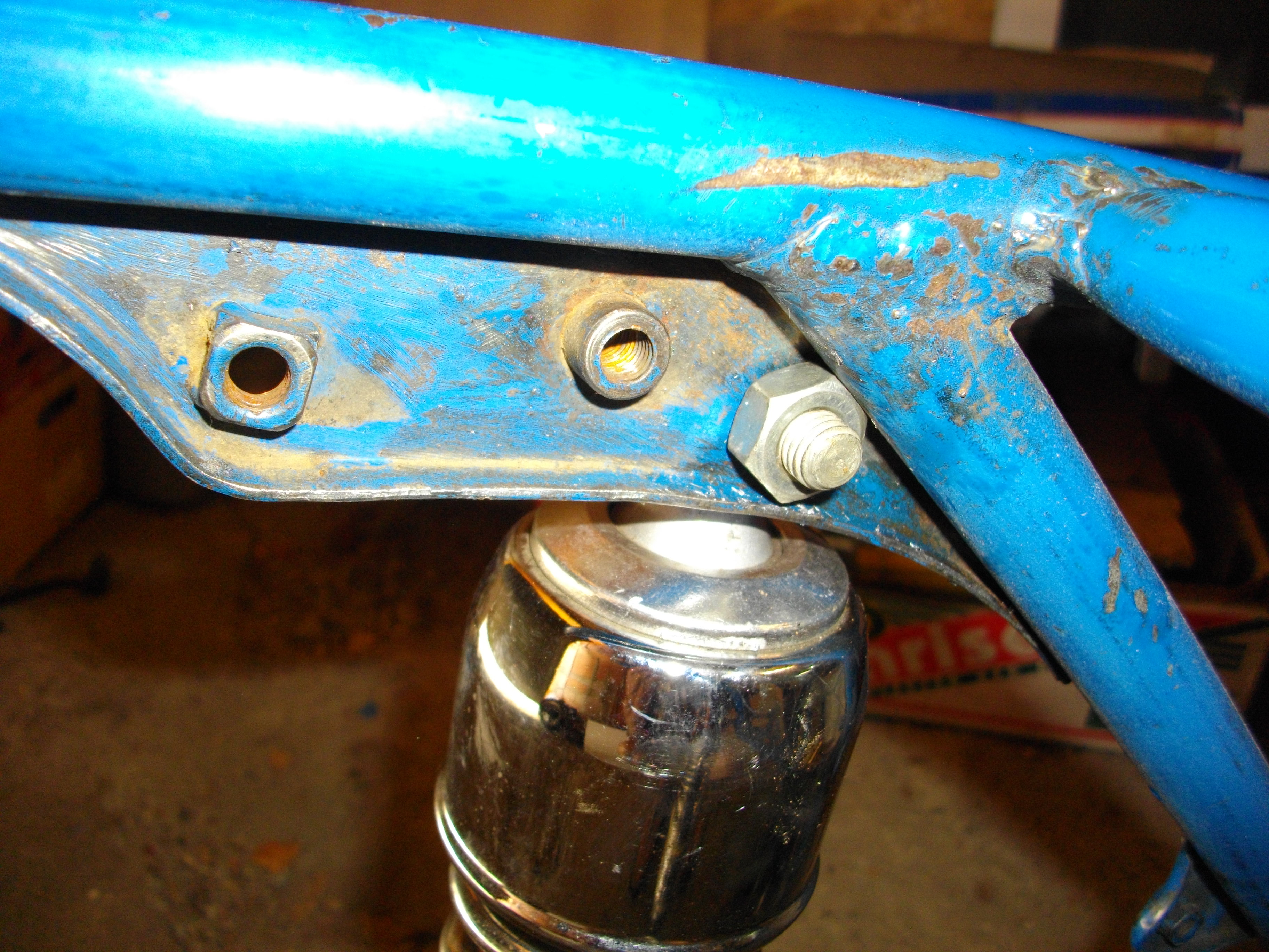

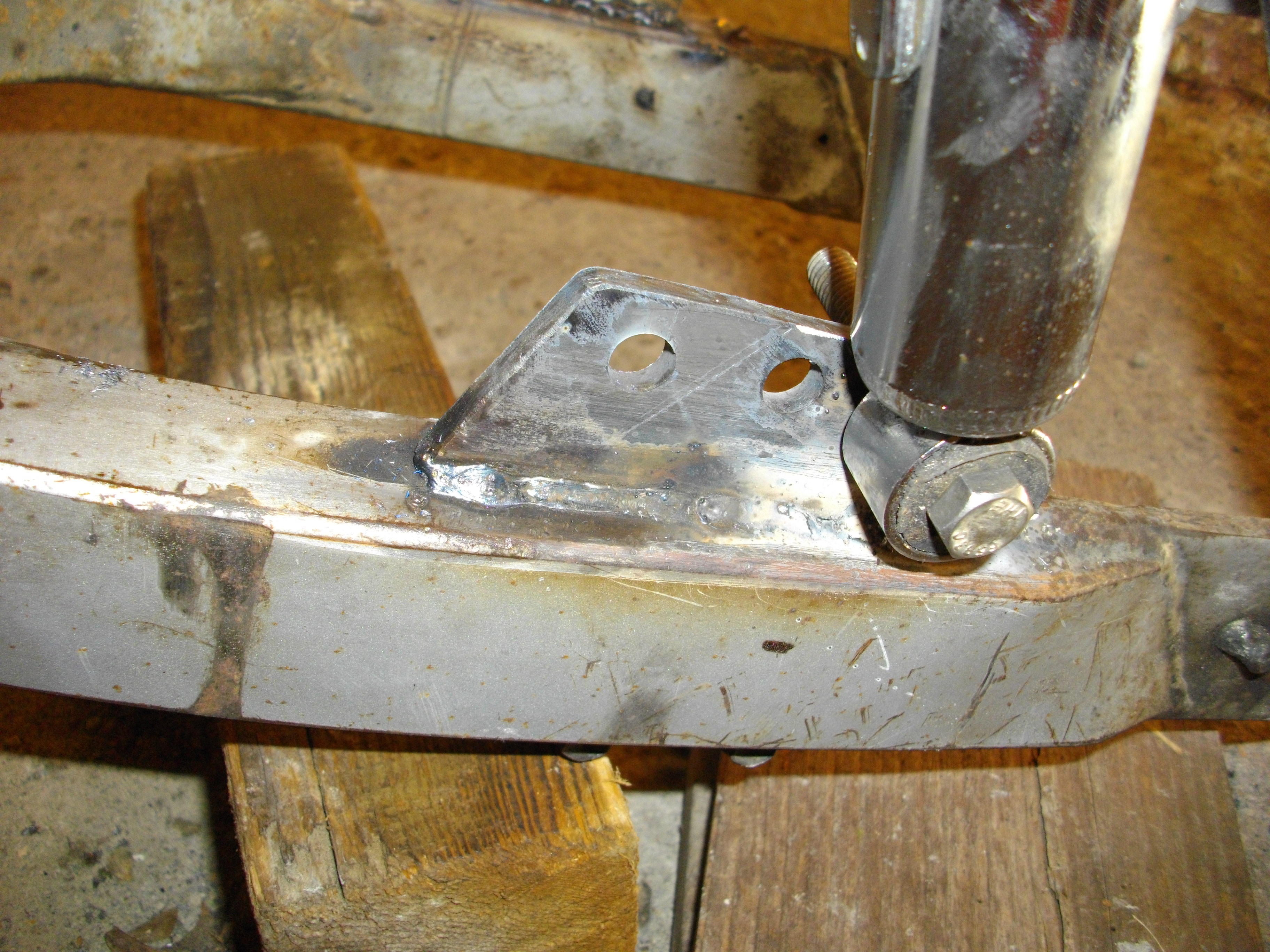

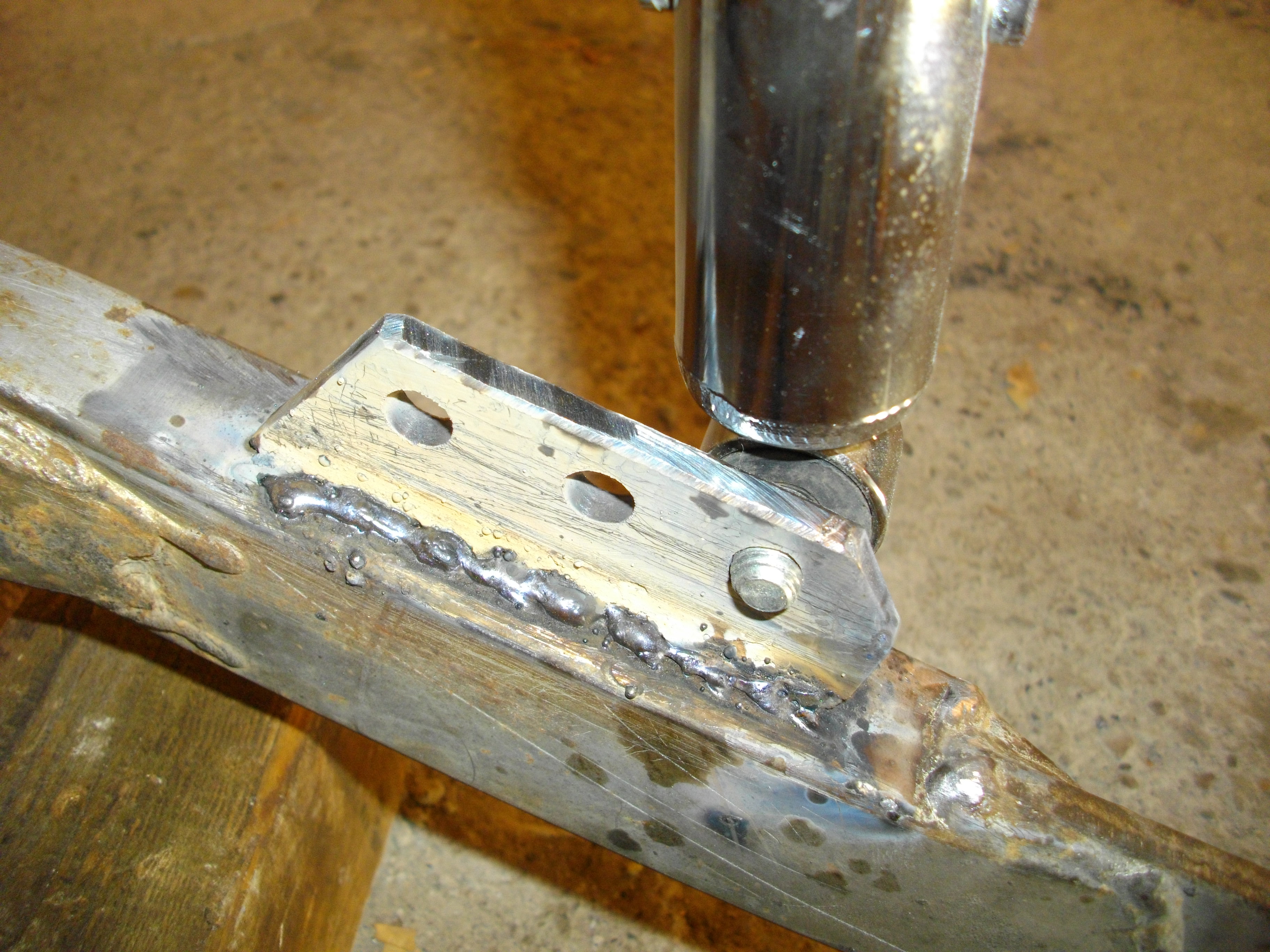

Finalement, j'ai fait une grosse crise de confiance en mes capacités, et je me suis lancé dans la soudure des fixations d'amortos. Voilà ce que ça donne:
C'était mes premiers "vrais" cordons de soudure, et c'est plus ou moins réussi, mais quand c'est trop vilain, un coup de meuleuse et camouflage avant peinture... :roll:
A l'intérieur, je vais souder l'écrous au cadre et le recouvrir d'une platine elle aussi soudée, un sandwich à l'écrou, quoi!

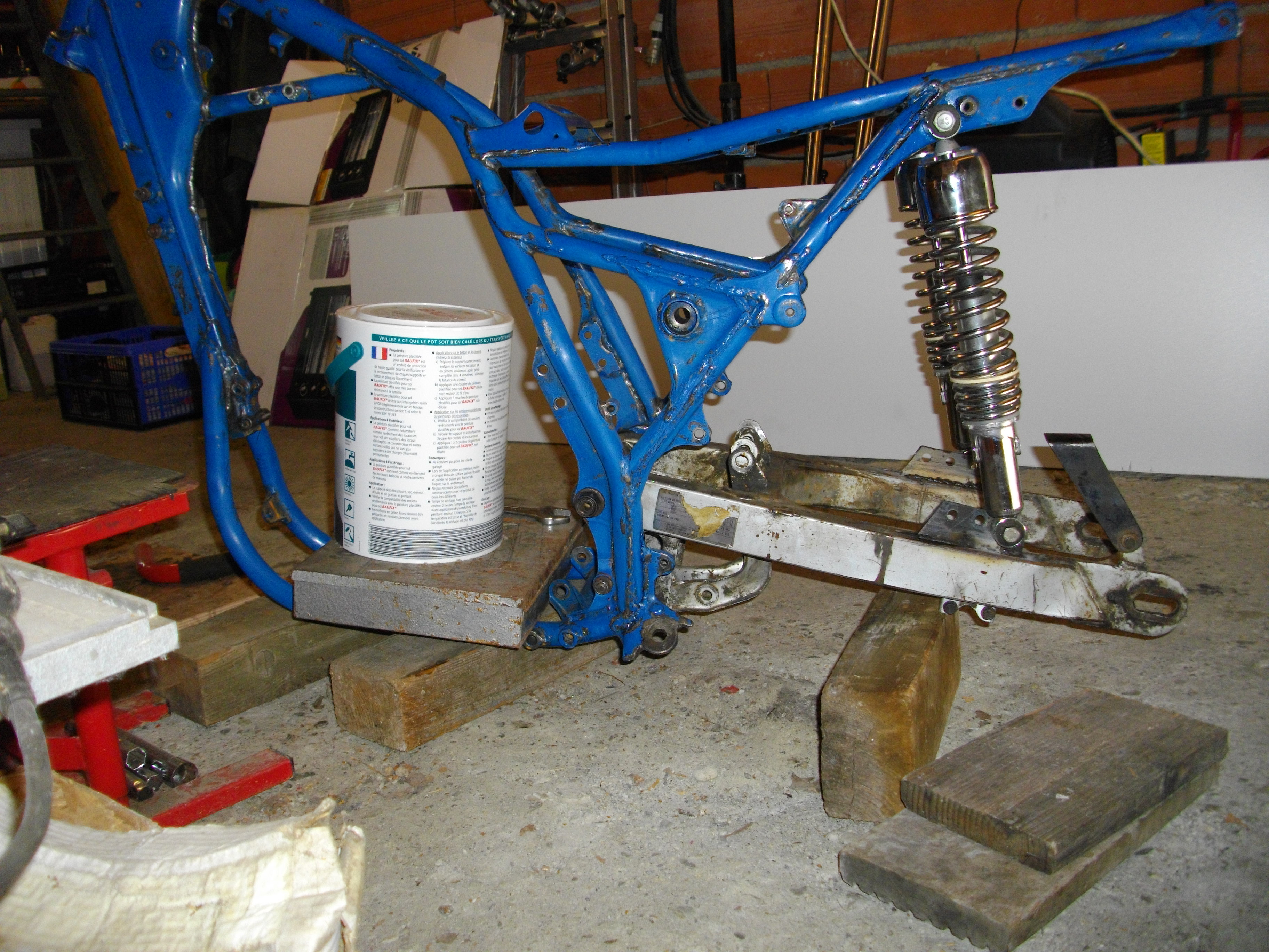

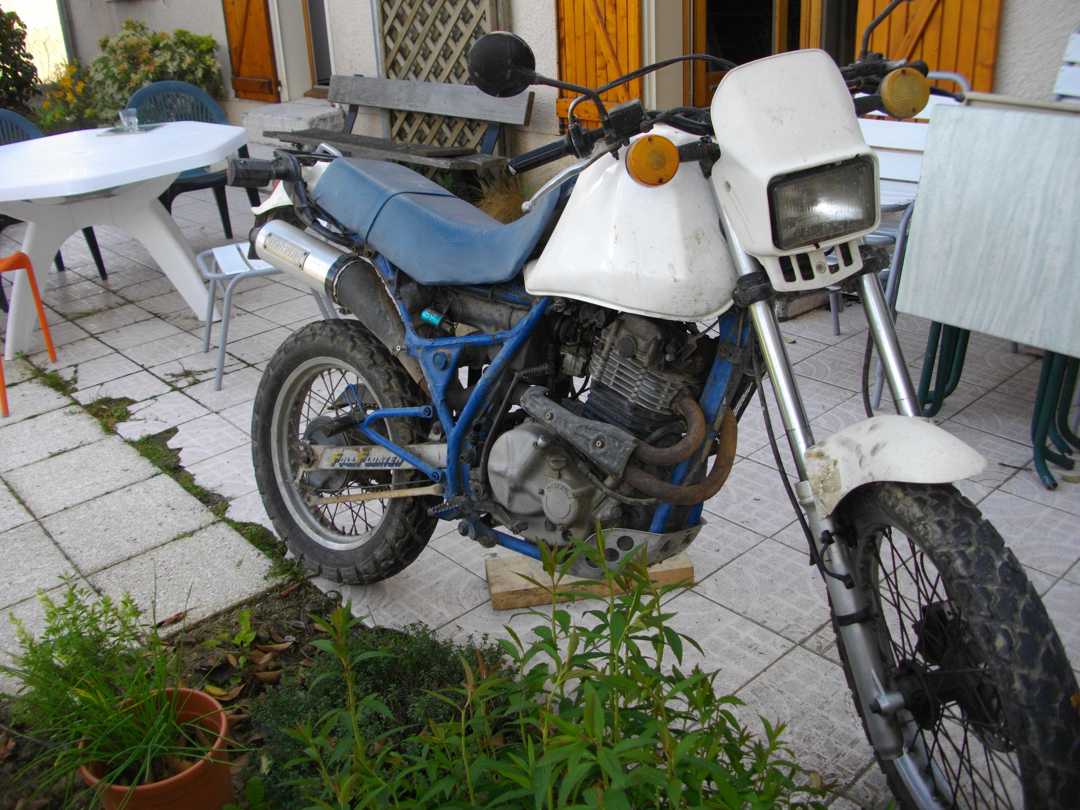

Vue d'ensemble:
