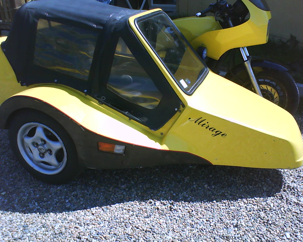

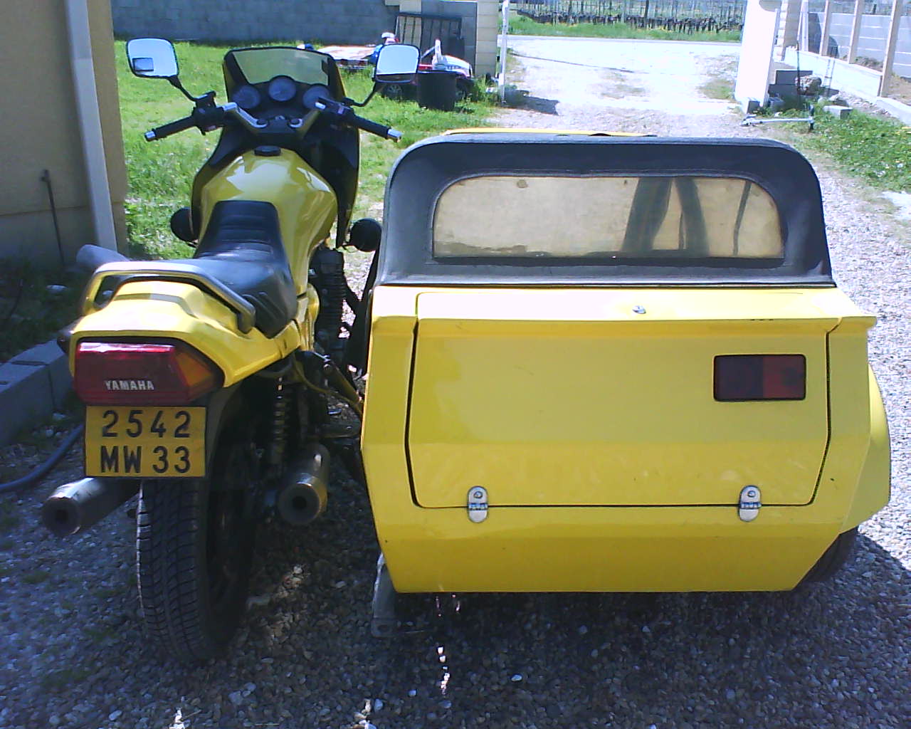

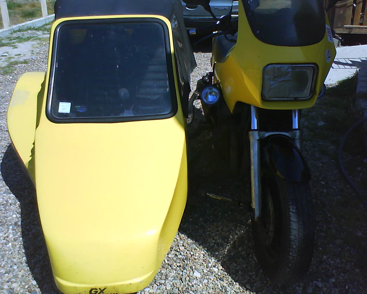

mdr sa y est les voila ;-)
en gros on peut dire qu'il est en cours de rénovation lol

Ok, j'ai eu peur que ce soit un gars qui s'inscrive juste pour vendre son side.
Bon , y'a l'air d'y avoir un peu de taf dessus !
En premier, refais une fixation d'amortisseur de direction digne de ce nom, la patte fixée par une seule vis à l'étrier de frein, c'est anti-mécanique au possible (tu crée des efforts énormes sur une petite patte riquiqui qui ne demande qu'à tourner autour de sa fixation !), ensuite, assure toi du fonctionnement parfait de tout le système de freinage (loockeed neuf, pas d'étriers grippés, plaquettes ok), vérifie aussi ta fourche tant que tu y est (vidange + huile neuve, joints spy, peut-être cales sur les ressorts s'il n'y en a pas, roulements de directions) après seulement, tu pourra aller faire un tour avec femme et enfant.
