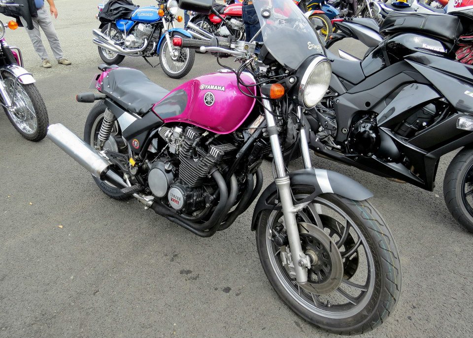

Bonjour à tous.
Voila, le Seca est fini... du moins il est ok pour ce qui concerne la mécanique et
le chassis.
LA bonne nouvelle, c'est qu'au fil de la recherche des raisons de son disfonctionnement,
nous avons découvert avec mon ami mécanicien que si l'ensemble a bien plus de 150.000kms,
le moteur lui, a été remplacé. Quand on a ouvert pour s'apercevoir que les soupapes étaient
bridées (jeu zéro !) et que les 2 ACT étaient décalés de 2 dents !, on a vu que paliers, cames,
poussoirs, etc... ne portaient aucune trace d'usure :-)
La prise des compressions après remontage montre 9.9kg sur les cyl 1,2 et 3, et 10kg sur
le 4.
Après 2 passages au banc électronique et de longues heures de modifications des carbus
(reperçage de certains conduits, etc...) le moteur tourne comme une montre suisse, il est
souple, reprend à 1500tr/m en 4ème, et 2000tr/m en 5. Il subsiste malgré tout une zone
de léger flou à 4000trm ou le moteur hésite sur le filet de gaz (ça fait 80km/h environ),
qui semble due aux cornets que les Hitachi à dépression n'apprécient pas énormément.
Je vais maintenant commencer les finitions, chercher un pot plus petit que le silencieux
de ZZR adapté en vitesse pour pouvoir rouler, et j'attends la selle café racer que j'ai
commandée la semaine dernière.
Je ne résiste pas a l'envie de vous mettre une photo faite par un ami lors de notre rencontre
moto anciennes samedi au Circuit Candie de Toulouse, ou plusieurs possesseurs de XJ
sont venus me demander "il est a vous le Seca rose ? .... mais.... il marche ????" Oui mais
les carbus, ils fonctionnent bien ??? vous êtes sur ??" LOL :-)
Bonne semaines à vous tous.
PS: Aurélien a été le 1er du forum a voir mon Seca en vrai. IL peut attester qu'il
fonctionne... lol

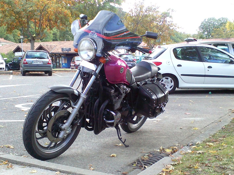

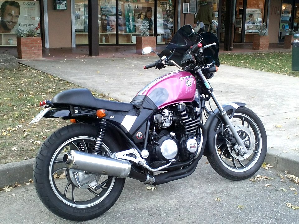

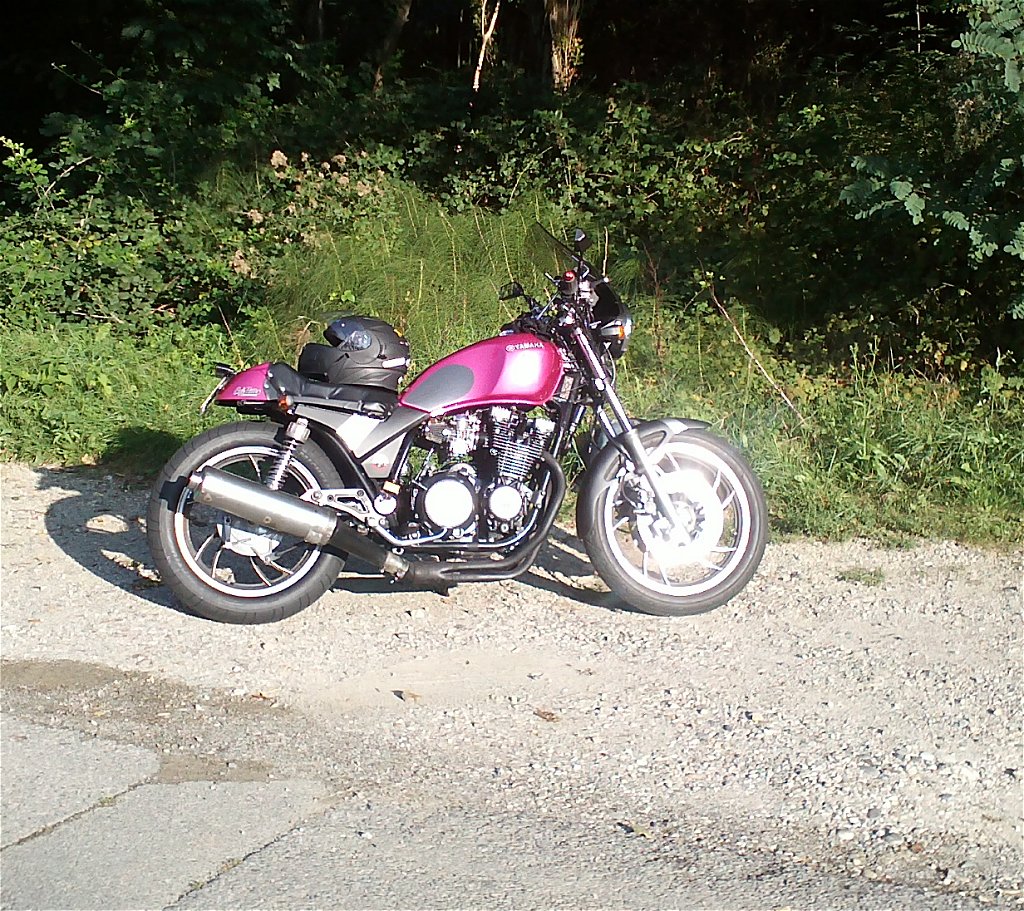

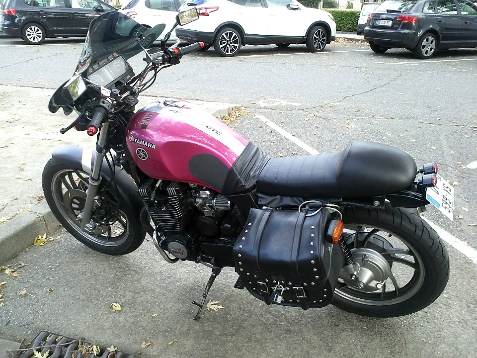

MessagePosté: 15 Oct 2015, 18:58
Messages: 48
Bonjour à tous.
je viens juste donner quelques (bonnes) nouvelles de miss Seca, après tous ces mois d'agonie et de souffrances diverses :-)
Samedi dernier donc, nous sommes enfin tombés sur les bons réglages de carburation... enfin autant que l'on puisse faire avec des Hitachi équipés de cornets.
Ce qui veut dire que le moteur fonctionne tout à fait normalement, il est doux et exempt de vibration sur le filet de gaz et la reprise, sur tous les rapports, la consommation est descendue de 9 à 10l/100km vers un 7.5L régulier, et le moteur est très bien rempli entre 3000 et 6500tr.
Mais, car il y a un mais: quand je roule à 90/95, sur le filet de gaz, (moment ou les boisseaux commencent à s'ouvrir) nous n'avons pas pu supprimer un léger hocquètement. On a pu voir au point mort, (en retirant les K&N) qu'a ce régime les boisseaux tressautent (vibrent)... et dès qu'on met un poil plus d'ouverture.... hop ça se calme. Donc "boite à air d'origine" quasi indispensable pour pallier à ce défaut. Y a plus qu'a en trouver une, et la modifier pour ne pas avoir à sortir le moteur du cadre lors de son installation (galère :-( )
Ceci dit, afin de tester mes Koni montés hier en même temps que les zouli pare carters (le tout d'occase bien sur), je me suis fait une chtite ballade dans l'Ariège. Et ben vous vous en doutez, mais entre les amortos d'origine quasi vides et crachant l"huile et ces Koni (bien que pas neuf) c'est le jour et la nuit ! plus de Confort, bien que fermes malgré les ressorts progressifs, meilleure tenue de route (c'était pas dur ;-) ), et meilleure stabilité au freinage. Une toute nouvelle moto.
Allez quelques tof pour faire voir les dernières évolution du bestiau.
