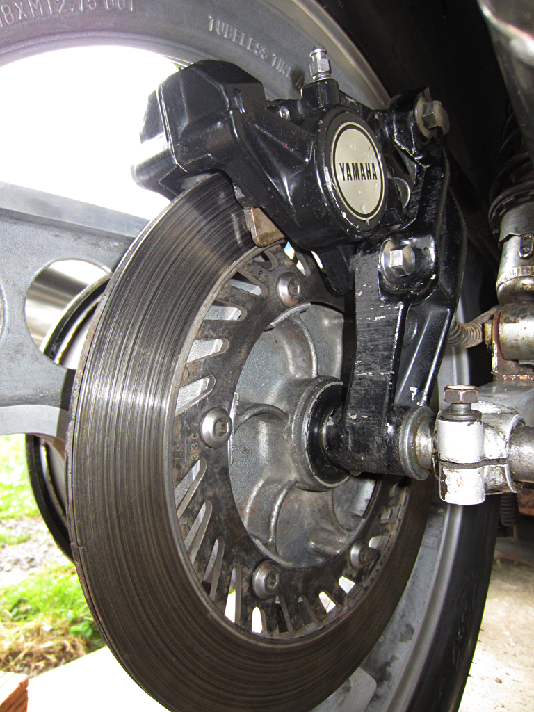

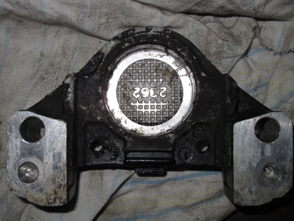

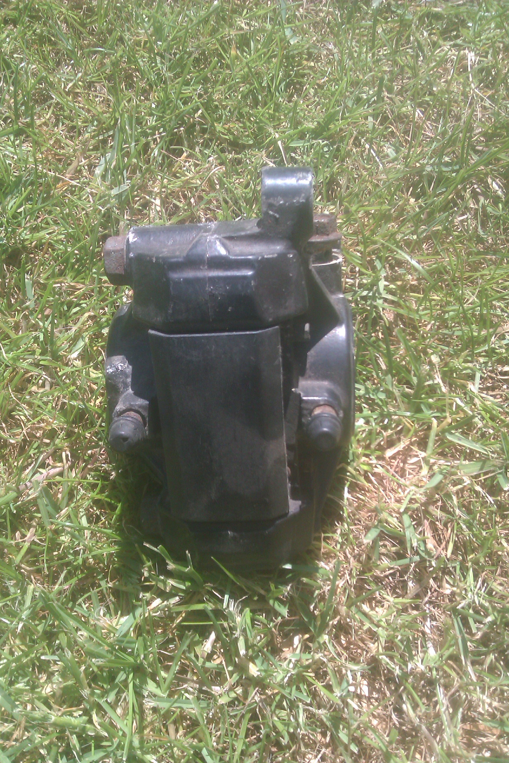

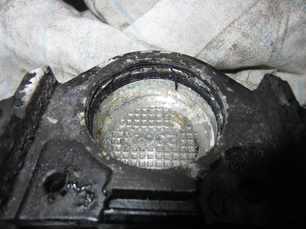

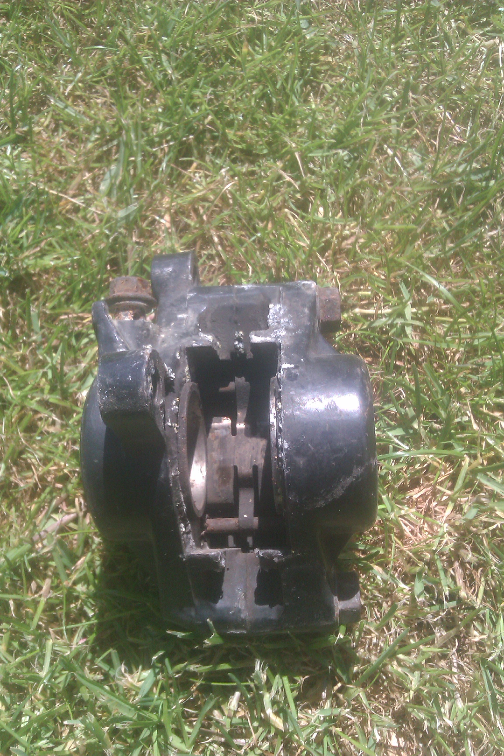

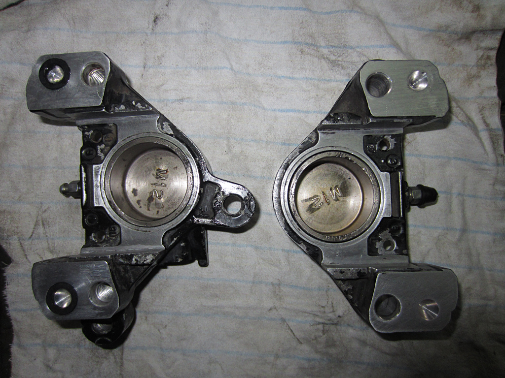

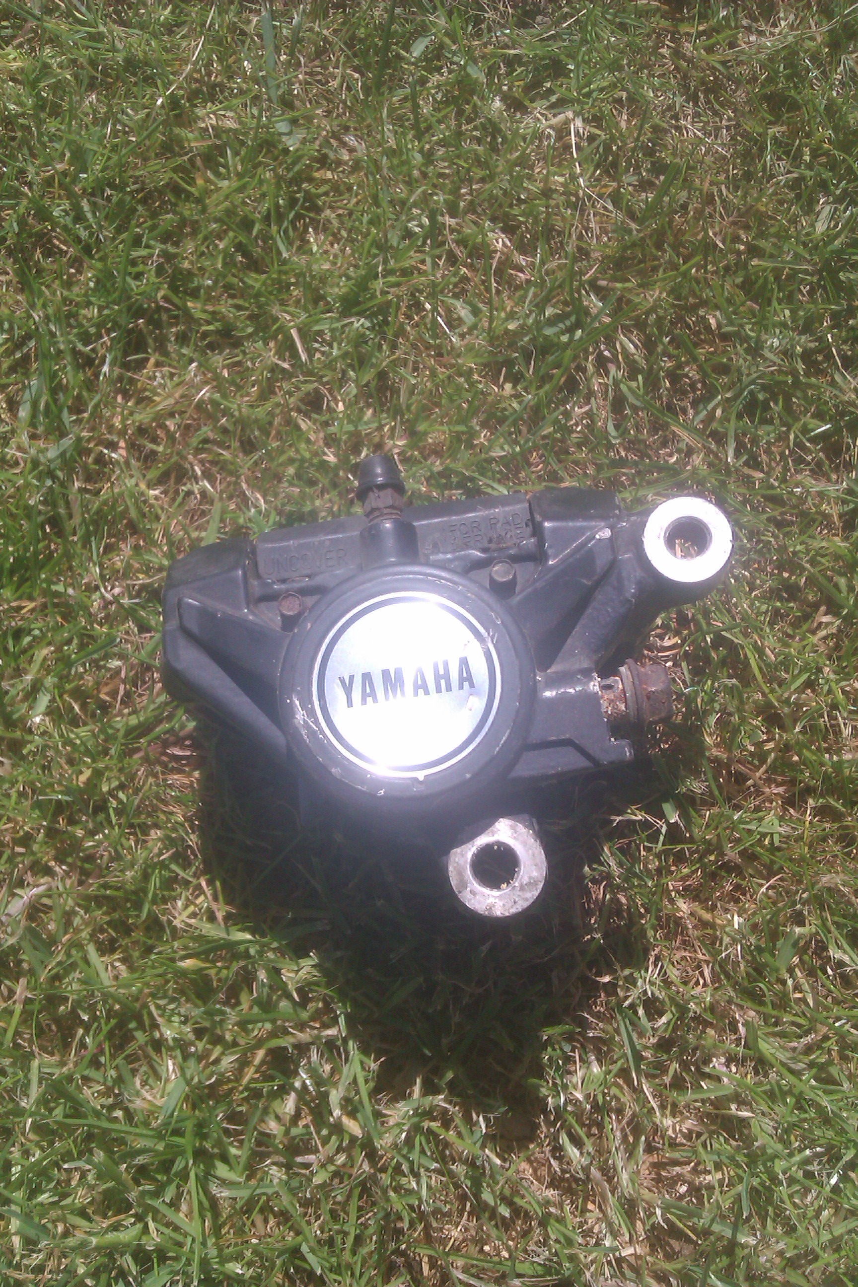

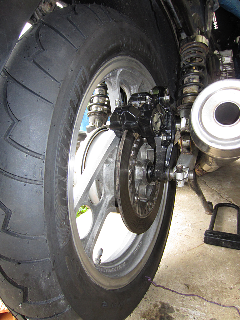

Salut à tous,
Nico m'a bien envoyé son étrier (encore merci à lui) et avec les deux j'ai pu en faire un qui semble fonctionner. Vu le chouette temps qu'il fait dehors j'ai pas eu l'occas de le tester en roulant mais ça va venir (si si après la pluie .... encore la pluie!).
Par contre si vous avez une bonne adresse pour acheter des kits de réparation (fiables) je suis preneur car je compte bien en remonter un avec les deux moitiés qui me restent et par la même occas refaire les deux avants.
en photos ça donne ceci
en partant de là c'est pas gagné!
Après pas mal d'heure de grattages en tout genres, ça coulisse!!!!
Voila c'est monté et purgé, y'a même le pono tout neuf!
Rassurez-vous j'ai remis ce qui manque et j'ai serré la vis de la pince de l'axe de roue.
La suite au prochain numéro dés que je peux essayer sur route. Mais bon la pluie sans tenue spéciale, après 20 ans sans moto et un pneu AR neuf, je vais passer mon tour! :oops:
