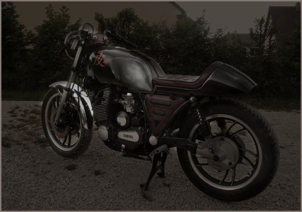

Perso, j'en avait une belle 650 XJ, regarde la photo et vois ce que j'en ai fait....
ne tombe pas dans ce piège, maintenant que j'ai fais un ...truc qui ressemble a rien, je cherche une d'origine.
Elle est trop belle ta 6,5, la désosse pas, pour Pétrolette on lui trouvera bien les pièces qu'elle cherche, t'inquiète.

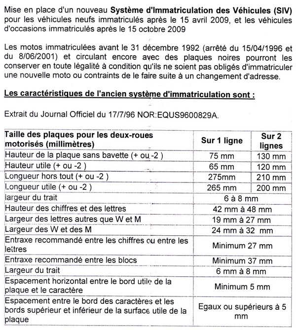

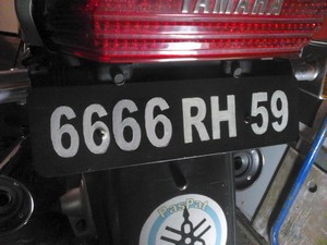

Concernant les plaques d'immatriculation, j'ai eu le même problème pour la mienne.
Elle date de 1989 et lors de la mise en place des nouvelles plaques, j'ai voulu en faire le changement.
Le vendeur (Norauto) m'a certifié que, n'ayant pas changé de domicile et n'ayant pas revendu le véhicule,
il n'avait pas besoin d'en changer. Donc je suis resté avec ma plaque noire et blanche.
De plus, je l'ai faite moi même sur du PVC rigide, traçage des caractères, peinture et verni incolore.
Mais il faut respecter certaines données comme la taille de la plaque, caractères, etc...
Je me suis donc renseigné et trouvé un extrait du JO précisant ces précisions ainsi que la non obligation
de passer aux nouvelles plaques pour les véhicules dont la mise en service avant le 31/12/1992.
J'ai déjà été contrôlé et, en sortant ce papier que j'ai toujours sur moi (dont je te joins une copie),
je n'ai eu aucun problème à ce jour...

Ok, merci pour les précisions (et les conseils, Jean-Luc), je vais commander ma plaque au format 130x210. Vais chercher un site correct.
