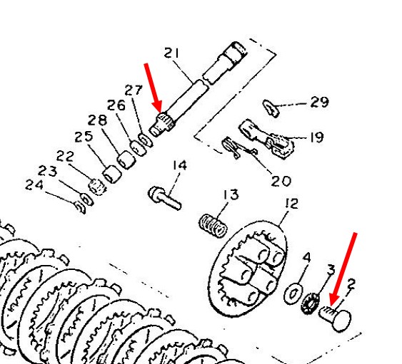

Ce n'est pas entre l'axe et la biellette (où s'accroche le câble) que le problème peut survenir (il y a en effet un repère de position) mais à la fermeture
du carter d'embrayage sur le carter moteur.
Il est facile de se décaler d'une dent entre le pignon de l'axe (cité plus haut) et la crémaillère au centre de l'embrayage.
Pignon sur l'axe repère 21 et crémaillère sur pièce 2:
Il faut démonter le carter d'embrayage et le refermer en positionnant la biellette de l'axe dans une certaine position.
Si cette position ne donne pas satisfaction pour le câble, ressortir le carter et décaler d'une dent.
Recommencer l'opération si nécessaire car il y a forcément une position qui conviendra.
Si tout va bien, les repères doivent s'aligner:
Si après tout çà le câble ne va toujours pas, c'est peut-être un mauvais modèle (je n'ai pas les dimensions à disposition).

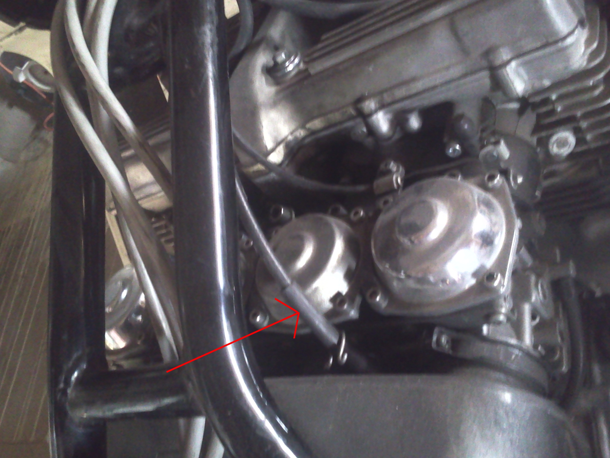

Si ça peu t'aider :
... je ne te fais pas de photo plus haut sur le cadre car je ne suis pas certain que mon câble soit à la place d'origine (j'ai des bracelets)
