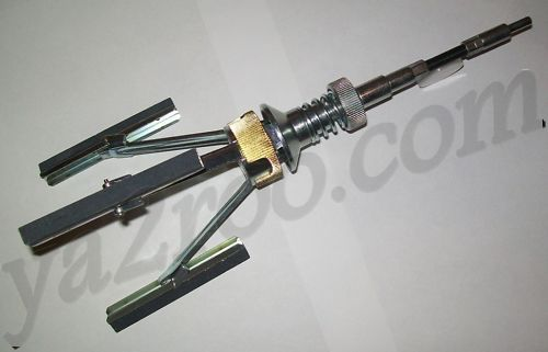

Avec ce genre d'outillage :
Et pour la finition , chez le rectifieur du coin qui fini avec son outil ( genre brosse à chi...e ) équipé de bille de tungstène . :)

Donc le mouvement c'était ta petite quenotte pour les va et viens ... avec l'outil monté sur perceuse pour la rotation... c'est ça !?
Heureusement il y a une passe de finition car effectivement il faut absolument écrêter les sillons fait par les pierres.
La personne que tu va voir est spécialiste de ce genre d'opération ?
Au final, bien qu'un peu septique sur le bénéfice de cette opération, je relativise en me disant que de toute façon le rodage sur une moto à cette époque c'était pas ce que j'ai connu dans l'automobile de nos jour. :wink:
