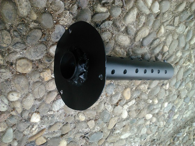

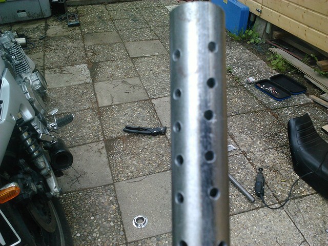

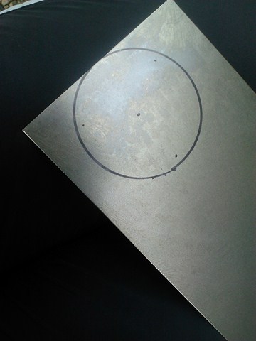

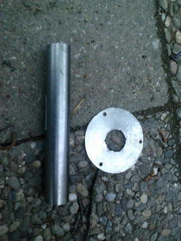

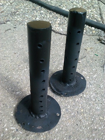

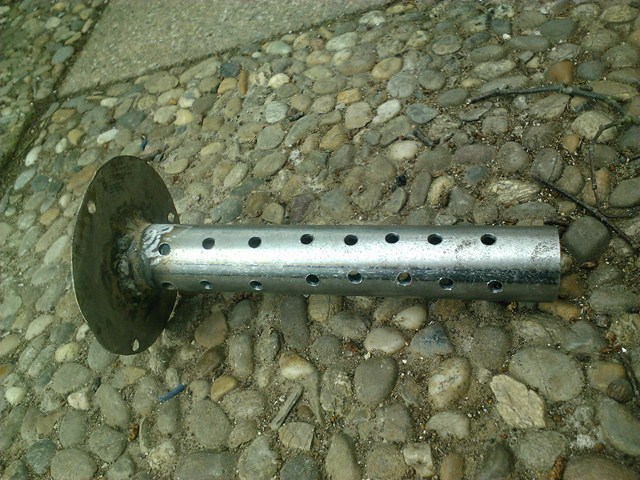

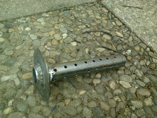

Hier j'ai fabriquer mes sourdines
Voilà quelques photos
Donc vous penser bien que j'ai fait une vidéo
http://youtu.be/I2y4iesBZLo
Bon je penser que sa serait moins bruyant , mais je suis allez faire un tour avec en conduite sa va
Mais sa chante fort quant même
Pour le moment je vais laisser comme sa , mais j'ai déjà une autre idée pour réduire encore plus le bruit
MessagePosté: 09 Mai 2014, 18:46

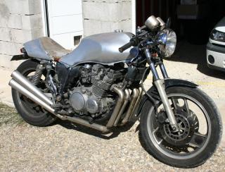

pour vraiment assourdir le bruit il te faut étrangler l'entrée,
celle que j'avais sur le 4-2-4 du caf' sont même complètement bouchée (mais elles sont bien plus longues)

Complètement boucher a l'entrer :shock:
Sa doit sacrement freiner le flux de gaz !!
Moi je ne peut pas les faire plus longue les pots sont trop court :lol:
MessagePosté: 09 Mai 2014, 22:13
non les gaz ne sont pas freiné, il se détende dans le "silencieux" et passe tranquillement dans les trous le long de la chicane... ça cogne quant même un peu mais pour avoir essayé avec et sans bouchons y'a pas photo.
... pour la longueur c'est sur je suis mieux loti que toi

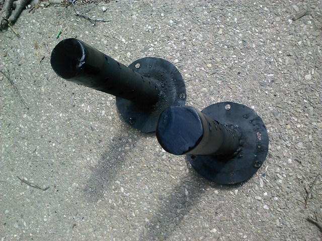

Bon bah je sent qu'il va y avoir de la modif de sourdine
Le vais boucher l'entrer et y rajouter des trous

Sa fait un petit bout de temps que je n'ai plus donner de nouvelle
J'ai finalement boucher mes sourdines
Niveau sonorité pas de grosse différence un peu moins bruyant , mais sa chante encore pas mal
Sa va rester comme sa

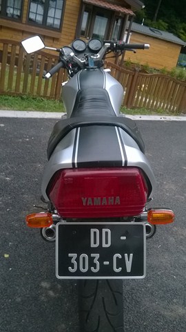

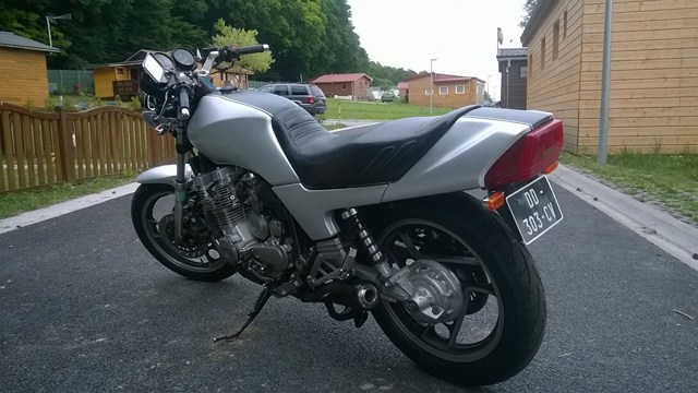

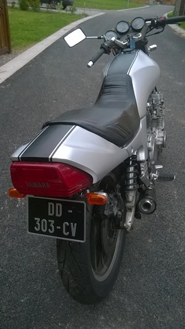

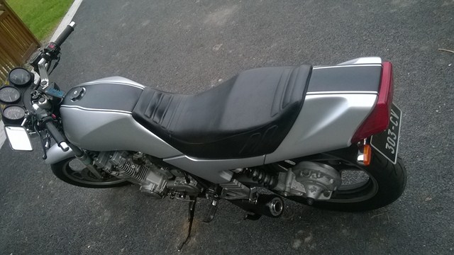

Allez quelque photos de mes deux 80's
Je vais avoir ma deco cette semaine je pence :D
