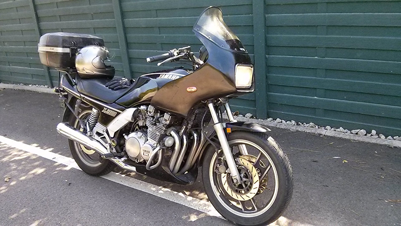

Je viens de me payer cette xj900 de 1989.
65000 km.
Je ne connaissais pas du tout et en fait j'adore.
Fuite au joint de cache culbu.
Et au niveau électrique c'est très étrangement bidouillé. (chauffe poignée, indicateur température culasse et huile, DEUX allumes cigares, clignos led dans le carénage etc...
Elle ne démarre qu'en poussette, j'en parlerais dans la rubrique dédiée.
Merci encore pour ce forum, véritable mine d'or.
Rich.

En fait comme je l'ai lu des dizaines de fois sur divers posts, je pensais d'abord à une batterie faiblarde...
Du coup batterie neuve, mais pareil. En appuyant sur start, un tout petit toussotement hyper faiblard du moteur 2 secondes et puis plus rien.
Re-appuie sur start et la uniquement le clic (je pense du relais) et le voyant d'huile rouge qui s'allume à chaque pression sur start.
Par contre en poussette en seconde elle démarre sur 3 mètres.
Le vendeur me parle des bougies, je n'y crois pas trop.
J'ai lu dans le forum câble marron du régulateur ou charbons...
Du coup je ne sais pas. Je ne peux pas regarder avant samedi 12. Trop de taf... En attendant, je pousse.
Comme si le braquais à chaque fois :)
Merci,
Rich

Joli 58L bien équipé, juste le haut de carénage un peu "nu" mais bon ce n'est pas mon coloris préféré...
Si tu a des détails des équipements ajoutés, ça en intéressera quelques uns (si ça marche tout çà).
