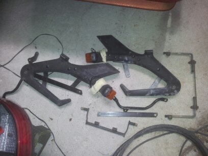

slt a vous alors voila je vient de remettre en route ma 750 (poly)
et je voulais monter un support givi,monokey,monorack j'en sais rien,bon jusque la rien de grave mais le souci c'est que je n'ai jamais compris comment sa ce monté alors si vous pouviez me filer un coup de pince ce serai cool
voila une photo de l'ensemble

C'est celui que je t'avais vendu non ?
De mémoire, car ça fait plus de deux ans qu'il est démonté:
La patte en bas sur la photo se monte sur la boucle arrière (celle avec deux pattes troués, et deux petits tubes taraudés), en dessous du feu rouge, avec les deux vis qui servent a tenir le garde boue arrière.
tu as les poignées de béquillage spécifiques avec une petit patte soudée qui se montent à la place des poignées standards
Les deux tiges plates se fixent au niveau du repose pied passager et remontent vers l’arrière.
tu peux alors présenter une platine sur les cotes, en la fixant d'abord sur la poignée de béquille, puis sur la patte plate qui est sur le repose pied, puis sur celle qui est fixée sur la boucle arrière. pareil sur l'autre coté.
Il te reste la dernière grande patte, (a droite sur ta photo), qui se glisse derrière la plaque d'immat, et sert de lien entre les deux cotes (elle est pas fixée au cadre). ensuite le support de top-case lui même.
J’espère être clair. Je regarde si j'ai encore des photos avec le tout monté sur la XJ, et si oui, je te les envoie ce soir.
C'est un kit de fixation fabrication maison ça?
Et ton ensemble, c'est un Wingrack...
Monorack (juste pour topcase) ou wingrack (topcase + valise) c'est le support...
Monolock ou monokey, c'est le système d'accroche et de verrouillage de la bagagerie.
D'après ta photo, tu as un wingrack avec système monokey.
