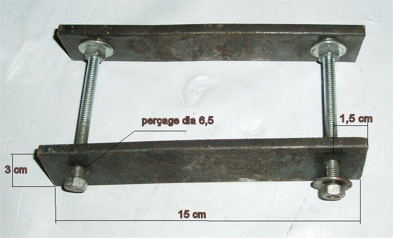

Clew a écrit:
Pour immobiliser un piston j'ai fait ce petit "outil" qui remplace avantageusement le serre-joint.
Je l'utilise aussi pour rentrer mes pistons lors d'un changement de plaquettes.

Si vous souhaitez faire le même que le mien je peux donner les dimensions. Personnellement, j'ai fait ça sans plan, c'est pas très dur à faire. Les vis sont un peu longues mais j'ai eu la flemme de les raccourcir...
Pas trop pénible à utiliser non plus. Je démonte mon étrier, je glisse la partie avec les trous contre le pistons, je met la partie avec les vis, j'amène le plat en contact à la main et je serre ensuite les écrous à la main. Après je serre successivement à droite et à gauche par demi-tour. C'est peut être un peu long mais je n'ai jamais eu aucun souci.
Il faut faire attention en repoussant les pistons pour ne pas le mettre de biais car cela le bloquerait. Si cela arrive, il faut simplement desserrer puis actionner la poignée de frein pour faire ressortir le piston.
Salut Clew,
tu peux nous mettre les dimensions de ton outil (le repousse piston ! :oops: ) avec les tofs du dessus pour voir les fixations ?
Merci :wink:
MessagePosté: 27 Juil 2010, 13:09
Messages: 461
Localisation: 95 Beaumont
J'ai pris du plat de 5 mm d'épaisseur et de 3 cm de large.
J'ai coupé deux bouts de 15 cm que j'ai percés avec une méche de 6,5 de chaque côté à 1,5 cm du bord.
Après j'ai inséré deux vis de 6 par 75 (j'ai mis des vis têtes plates dites poêlier)
J'ai bloqué les deux vis sur l'une des pattes à l'aide d'écrou de 6 (c'est sur la partie haute du schéma).
