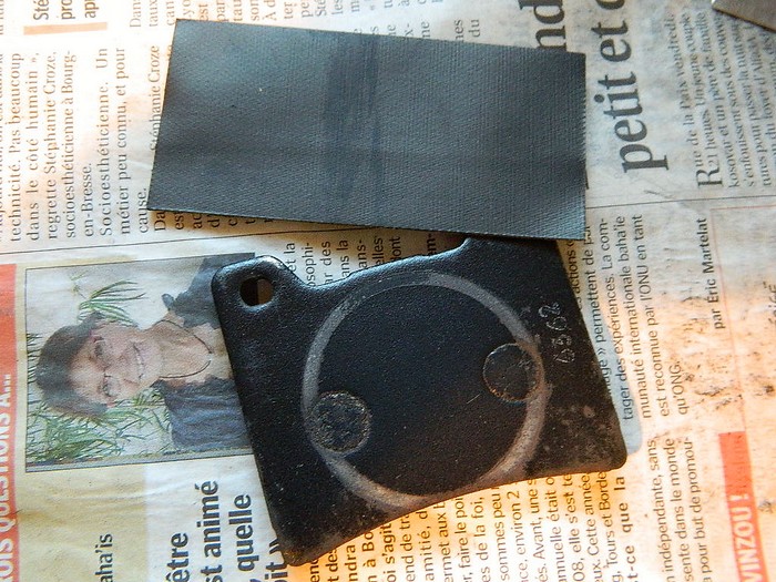

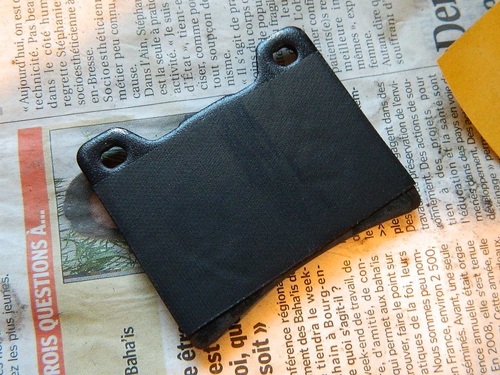

Elimine les vibrations et bruits Résistant au transfer de temperature Protège le piston Meilleur "feeling" du freinage
Utilisation: Bien nettoyer le support de saleté et tous autres polluants avec un nettoyant freins
Couper le shim à façon Enlever le papier protecteur
Colle le shim sur le support propre/sec.

Bien Bernard et alors résultat ? Ca a réglé ton souci au final ?

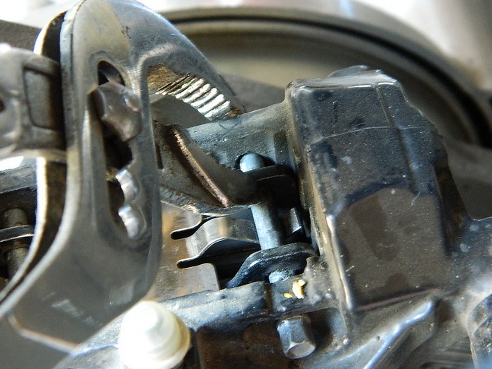

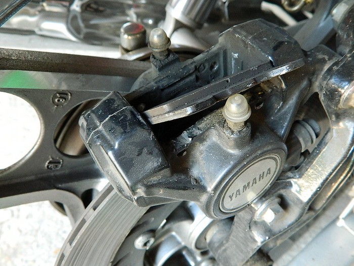

J'ai ce problème sur mon frein ar.
J'ai installé cette "cale".
Ça a fonctionné quelques centaines de km... Puis le problème petit à petit revient. Et depuis pas mal de temps, ça couine.
Mais, le side a des contraintes différentes de la moto. Je ne voudrai pas trop influencer le débat.
problème réglé :!:

j'ai cela sur mes deux 650 depuis 2 ans et pour l'instant c'est toujours que du bonheur

pareil, sur le side et le solo, ça fonctionne bien :D

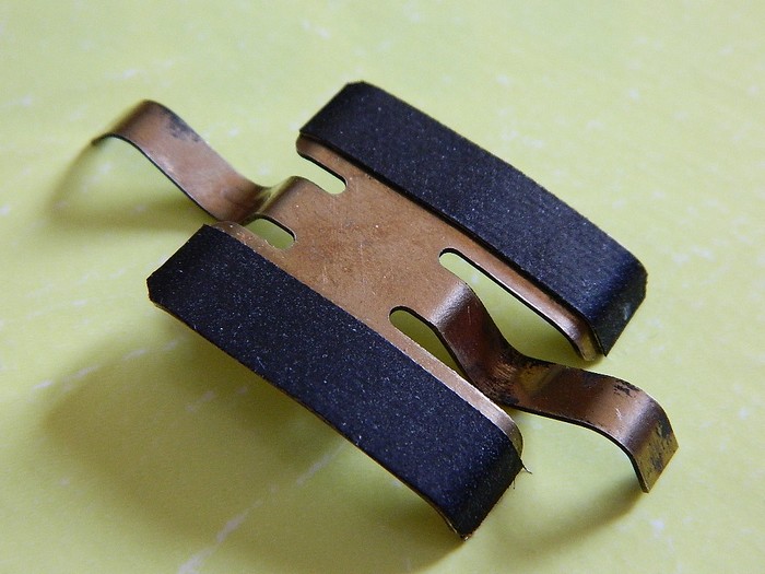

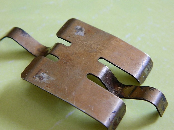

En rangeant les photos j'ai retrouvé cela
Il y avait des zones de frottement
Alors avec les chutes....

Bien vu aussi, je n'y ai pas pensé en montant les miennes (à l'arrière).
Bonsoir Bernard,
tu les as collé avec quoi tes patins taillés dans les chutes ?

à mon avis, c'est auto-adhésif.
Bonjour
effectivement c'est adhésif ,avec une bande de protection qu'il faut enlever !
Le mode d'utilisation est noté dans le lien du fournisseur en début d'article ,je vais l'ajouter !

Juste pour dire que tout va viens , toujours pas de couinement !
