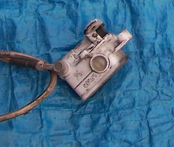

Tiens pour info, voilà ce que ça donne un MC aprés sablage :
Mise en peinture époxy :
