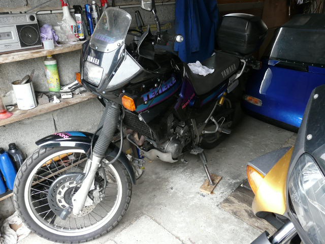

Salut,c'est pas une XJ mais c'est une moto,donc je remets en route une 660 xtz de 1993 qu'un pote a recuperé gracieusement,cette moto est restée 5 ans dans un garage a l'abri sans rouler
La remise en route est fini elle roule,mais j'ai un probleme de frein avant,au debut la poignée était toute molle et allait en bout de course jusqu'à toucher la poignée d'accelerateur
J'ai purgé le liquide qui était HS,les pistons coulissent assez bien par contre une fois purgé ça freine mais la poignée est dure aucun feeling pour freiner
Quand le maitre cylindre était vide la poignée ne coulissait pas bien on sent nettement qu'elle coulisse mal on dirait que quelques chose raccroche,le piston ou autre :?: :?:
Quand on fait fonctionner doucement reservoir de liquide ouvert il sort un petit jet de liquide
Ne faudrait il pas reconditionner le maitre cylindre et changer,joints et piston :?: :?:

Si.
C'est exactement le symptôme d'un kit de joints de MC mort. Je viens de le faire sur Tatane (et juste avant sur le side XS de Hugo)

Salut,merci du conseil,apres achat et remplacement du kit de maitre cylindre tout va bien,la 660 pete le feu et freine du tonerre
Plus sérieusement on a retrouvé le feeling a la poignée et vu la meteo c'est plus securisant
Donc apres une bonne revision du a une inutilastion pendant 5 ans elle roule de nouveau
