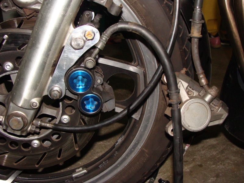

Voilà mon montage avec des étriers de FJR.
Les platines d'adaptation ont été réalisées par un ami et membre du forum dont je tairai volontairement le nom pour ne pas qu'il soit trop sollicité. :mrgreen:
Je n'ai pas encore testé en roulage, car il faut encore que je trouve des vis de fixation d'étrier plus longues et que je monte des plaquettes neuves.

Salut Stéphane,
Belle adaptation, ça tient compte de la direction des efforts pour l'accroche sur la fixation d'origine et c'est plutôt réussi esthétiquement.
Pour les volumes de chambres as tu repris aussi le maître cylindrique, ou sont ils identiques entre la XJ et la fjr?

on ne distingue pas bien sur la photo, mais il serait intéressant de vérifier la portée des plaquettes sur le disque............ :wink:

Salut Laurent,
Ah oui j'avais oublié de préciser, j'ai couplé le montage des étriers de FJR avec un maître cylindre de 1300 XJR. :wink:
