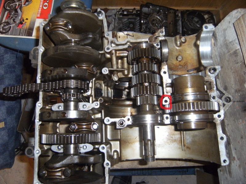

C'est une des vis des demi-carters :wink:

Vis cassée apparemment :?

C'est cette vis là qui est cassée ,si je ne me trompes pas :wink:

il faut quand même être bourrin pour allez cassée cette vis :evil:

Je pense bien ,le serrage est normalement assez léger (1,2 kg.m) :wink:

Après vérification sur mon vieux moteur , j'ai entouré le mauvais taraudage (demi-carter retourné) c'est celui qui est au dessus sur la tof :)
Trois solutions se présentent à toi :roll:
1) tu laisses comme çà et tu mets un peu de pâte à joint dans le puits de vis pour la maintenir
2) tu perces le morceau de vis qui reste et re-taraud mais t'a intérêt d'avoir un bon foret et un taraud long pour aller au fond .
3) tu ouvre le bouzin et tu reviens en 2)
Perso j'opterai pour la 1) car il n'y a pas de circuit de graissage à cet endroit et je ne pense pas que çà gène la tenue des demi-carters et la pignonnerie ! Et puis c'est plus costaud qu'un moteur de R1 :wink:
Arg, les boules! encore un qu'a pas compris. Clé a couple, ça veut pas dire qu'il faut s'y mettre à deux.
Bonne resto, ça commence vite apparament, en tout cas le cadre à l'air franchement propre c'est déjà ça.
Citation:
Perso j'ouvrirai, vu que le moteur et déjà dehors autant en profiter. Ca serai trop con d'avoir des problème après remontage. Etant donné que la vis est cassé, il se peut très bien qu'il y en ai un autre bout qui se balade dans le carter et je ne pense pas que ce soit bien bon.

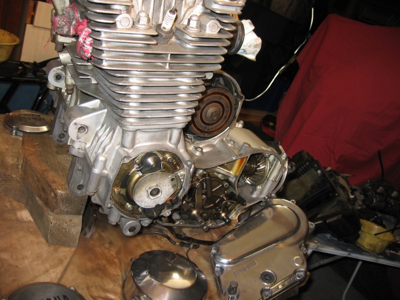

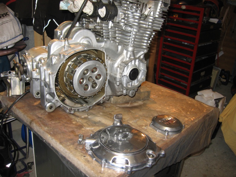

bricole du jour :
commande de la pochette de joints.
dépose des différent carters moteur et astiquage :D
à suivre :arrow: :arrow:
Il ne risque pas d'y avoir de morceaux qui trainent puisque ce sont des taraudages borgnes !
Et désosser un moteur complètement c'est pas une mince affaire :?
Il y a plus d'un qui ont cassé les demi-carters en les décollant !
Si le moteur tournait bien , le jeu n'en vaut pas la chandelle :sm2:

Vu les photos , il me semble que le moteur à déjà été ouvert :shock:

Pour en revenir au moteur, il a peut-être déjà eu droit à un changement de roue libre et de chaîne Hy-Vo parce que je n'ai pas entendu le râclement caractéristique de la chaîne sur son graisseur quand on a mis en route le moteur froid .
Comme il semble quand même avoir des bornes, ce bruit devient vite inévitable avec la chaîne Hy-Vo d'origine .
De toute façon cette vis n'a pu être cassée que pendant un remontage du moteur, non ?
Je serai aussi d'avis de laisser ça comme ça avec de la pâte à joint ou d'araldite pour tenir la vis et boucher le trou .

Très bonne observation Yannick :wink:

possible que le moteur ai déjà été ouvert . :?
j'ai retrouvé un peu de pâte bleue sur les plans de joints des carter que j'ai démonté
je ne pense pas ouvrir le bloc , cette vis n'a pas une incidence catastrophique vu ou elle est placée
et comme dit Dédé pas de risque de morceau dans le moteur .
Yannick ,je pense comme toi , surement vis cassée au remontage du moteur :wink:
