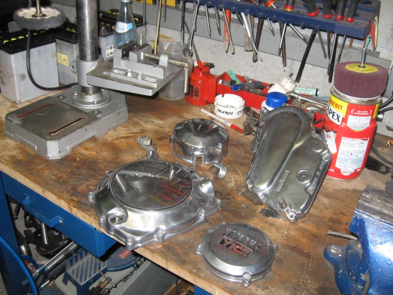

Dis Alain , je vais t'envoyer mes carters à polir :wink:
ils brillent drôlement les tiens :roll: :sm1:

c'était mon occupation de l'après midi :mrgreen:

les miens sont loin d'être aussi beaux :sm1:

Même le moteur il est super propre, ça ne vaut pas le coup de le repeindre.
Allez bon courage pour cette resto Alain. :wink:

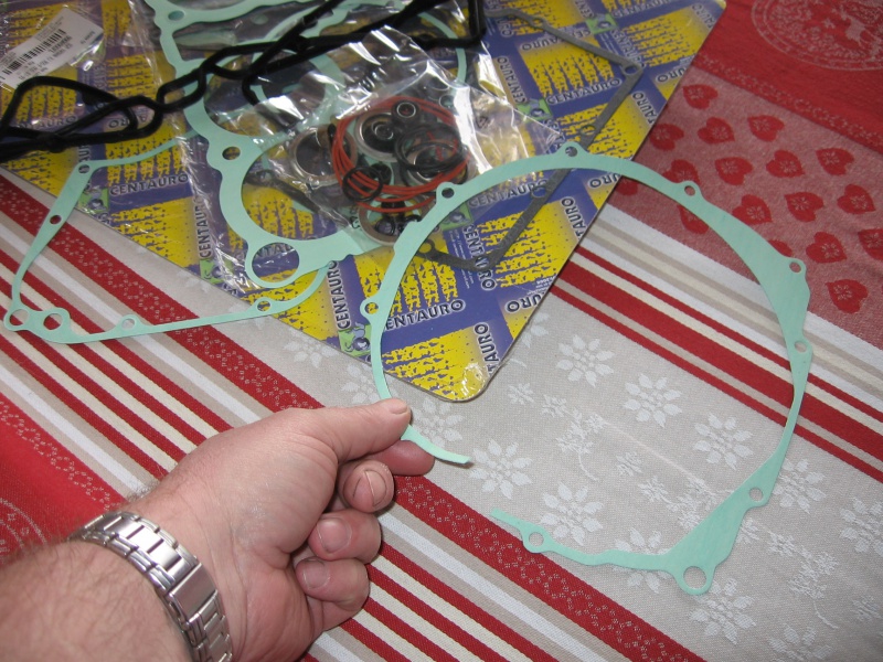

mauvaise surprise à la reception de la pochette de joint :evil: il s'était coincé entre les lamelles du joint de culasse :?

Attention Alain tu cumule les pépins :?
Pose quand même ton joint avec un peu de joint liquide , çà ira :wink:

Ouep, sur l'embrayage (il me semble que c'est celui là...) Pas trop de pression donc ça passera sans problème, je pense...

He bien pas de bol mais avec un peu de pate cela devrais allé
MessagePosté: 03 Fév 2012, 16:39
beaucoups de mécanos ne mettent plus de joints quand il n'y a pas ou peu de pression , uniquement de la pate
voici même la marque : Loctite Quick Gasket
