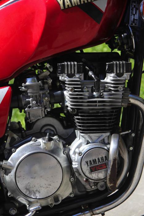

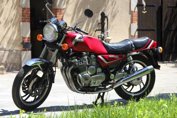

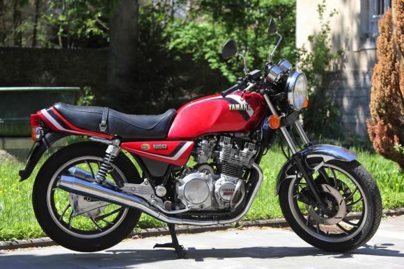

Voici quelques photos de la moto aujourd'hui.

ouah un modèle full origine de 83 , pas courant :wink:
