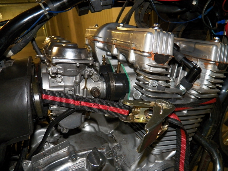

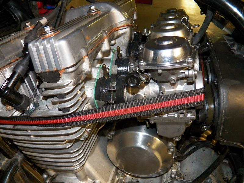

Me revoila bien reçu le pipes d'Alain ( malgres que la poste avait perdu le colis)et hop le montage mais la grosse probleme
Impossible les faires rentrées ' j'avais mis du silcone por que sa glisse mieux j'ai mais essayé en bandant une sangle a cliquet
Rien n'y fait

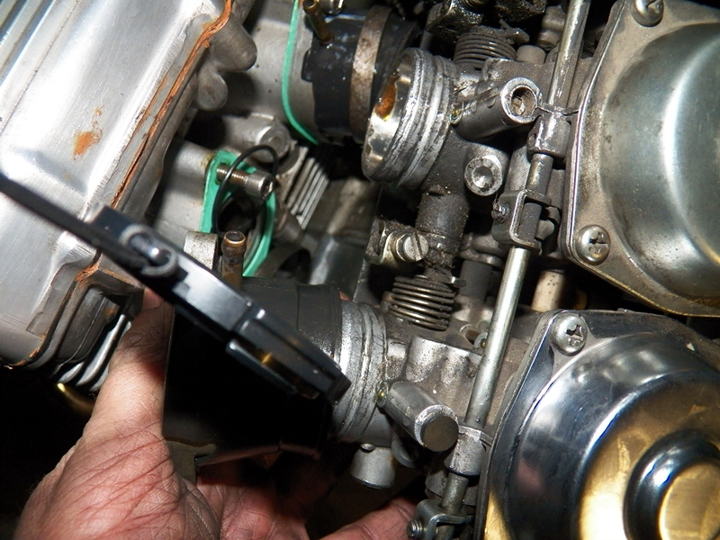

Rien n'y fait
j'ai regardé a vide (ce que j'aurais du faire avant imossible a rentré :evil:
je faisait l'essai juste pour voir avant de nettoyer la rampe
Je vais faire une solution de 1/3 d amoniaque et 2/3 d eau pour le ramolir et puis si ça veut pas ben je passerais par la case cb

hector a écrit:
fait tourner le moteur dix minutes cela dilatera les caoutchouc !!!! :mrgreen: :lol:
nan serieux, comme c'est pas des piéces neuves, elles ont travaillées .... et en leurs faisant un bain marie ??? c'est con ??? bon !!! :mrgreen: :arrow: :arrow: :arrow:
d'accord avec toi mais le temps de monter les 4 ce sera dur :evil:

jojo a écrit:
j'ai u le même problème je les et rentré avec une barre en forssen
j'ai essayé aussi en forçant avec une barre de 1m prise entre lers carbus du milieux et en appuis sur le carde
et bien queue de nibe
 Sujet du message: Re: Ha les pipes d'admission
MessagePosté: 02 Jan 2012, 17:32
Messages: 14902
je viends d'en faire bouillir une meme pas mole :roll:
