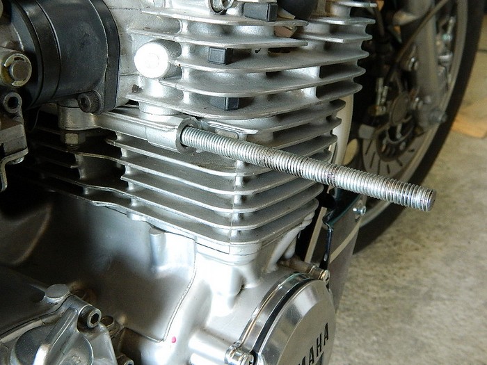

Hello fait un compte rendu demain et dit nous
tu as bouché avec quoi
Pour ma part lors de reglage de richesse avec ou sans outil pas de difference
Bonjour
Avec une tige filetée M10 Ø 9.83 mm
Bernard

A vrai dire , c'est comme ça que j'ai commencé à m’interroger sur l'utilité du YICS .
Tu règle tiptop la richesse et la syncro individuellement et par la suite tu liaisonne tous les carburateur qui vont foutre le bordel ,c'est pas logique :?: :?:
J'ai commencé par essayer de rouler avec le bloque YICS et c'etait mieux ,alors voila :idea: :idea:

premier démarrage à froid avec le YICS bouché .
-Démarrage parfait
-Le régime est stable avec le starter sorti comme d’habitude (le régime avait tendance à aller haut)
-Les reprises me semblent meilleures
-Le moteur est plus onctueux
-Le bruit est plus feutré
A confirmer sur plusieurs jours de conduite :!:

moi :!: c'est ce que je constate, et vu comme c'est mieux sans, je ne suis pas prêt de le déboucher.

je récapitule :!:
Tige filetée M10 Ø 9.83 mm LG 327 mm
Edit du 11 07 2013 :
La tige rentre complètement et il faut revisser le bouchon
