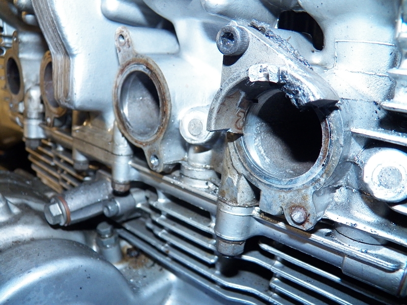

Hello, je me decide ce tantot a faire une synchro sur ma noir :D
jusque la tout va bien, mais il faut que je change deux manchons en cahoutchouc qui vont des carbus a la boite a air :wink:

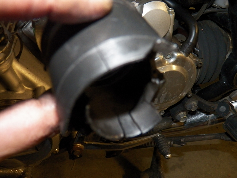

Je demonte donc la rampe et en la sortant je me dit bizzare les deux pipes d'admission 1 et 4 bouge avec la rampe

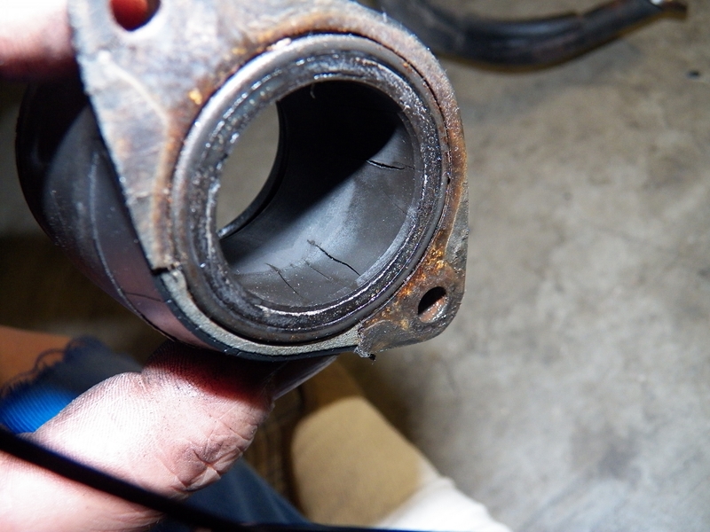

Une fois la rampe enlevé je me saisie de la premiere pipe et la horreur malheur elle me reste dans les mains
La pipe qui devrait etre souple resemble plus a de la bakelite que du cahoutchouc :sm1: :sm1: :sm1: :sm1: :sm1:
le declocage des vis ne pose pas de probleme

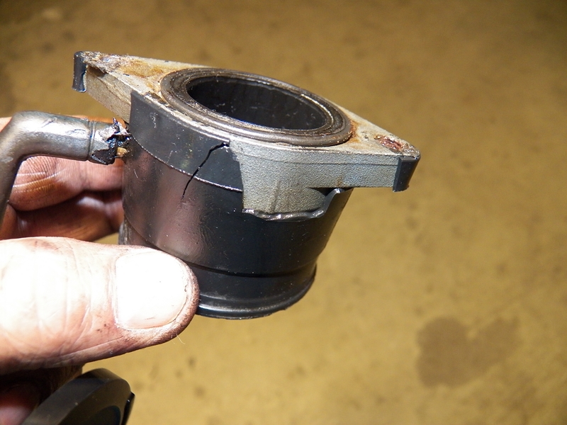

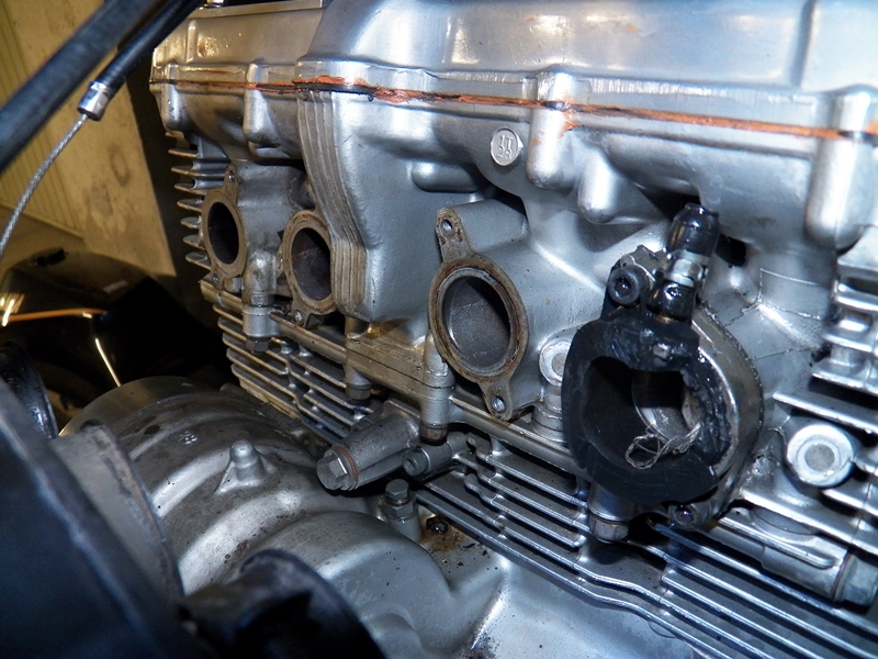

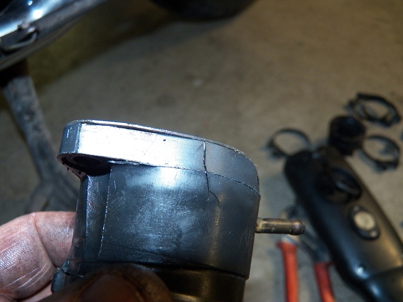

A l'attaque de la pipe 2
Elle est toujours sur sont support mais dans un triste etat, le demontage des vis est un peu plus fastidieux :evil: :evil: :evil: mais bon pas de casse,ouf

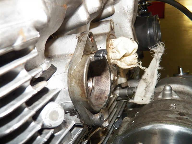

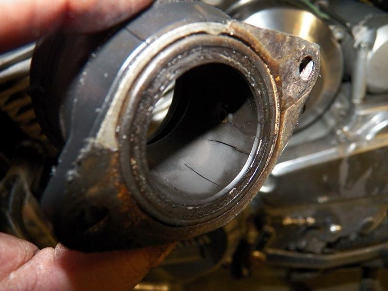

La pipe 3 est dans etat de decomposition avancé mais se demonte correctement :D
et c'est la que cela ce gâtte :evil: :evil: :evil: :evil: :evil: :evil:

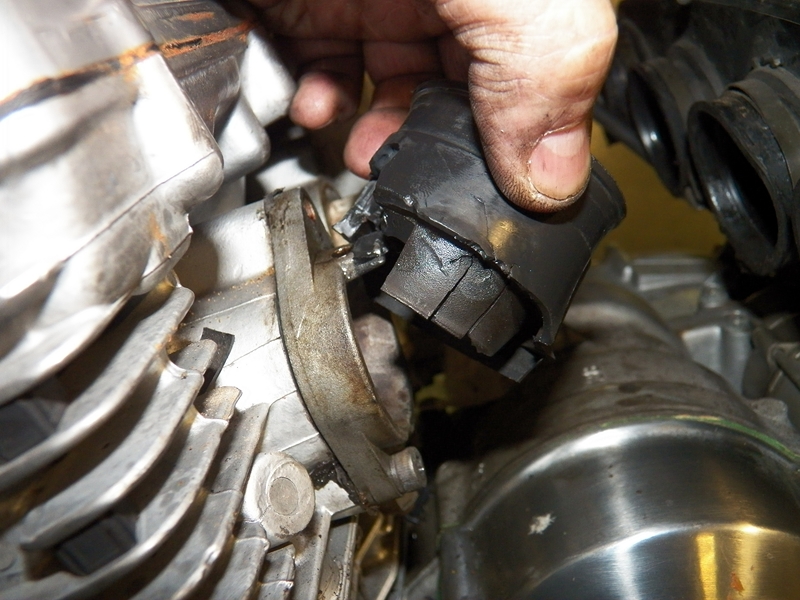

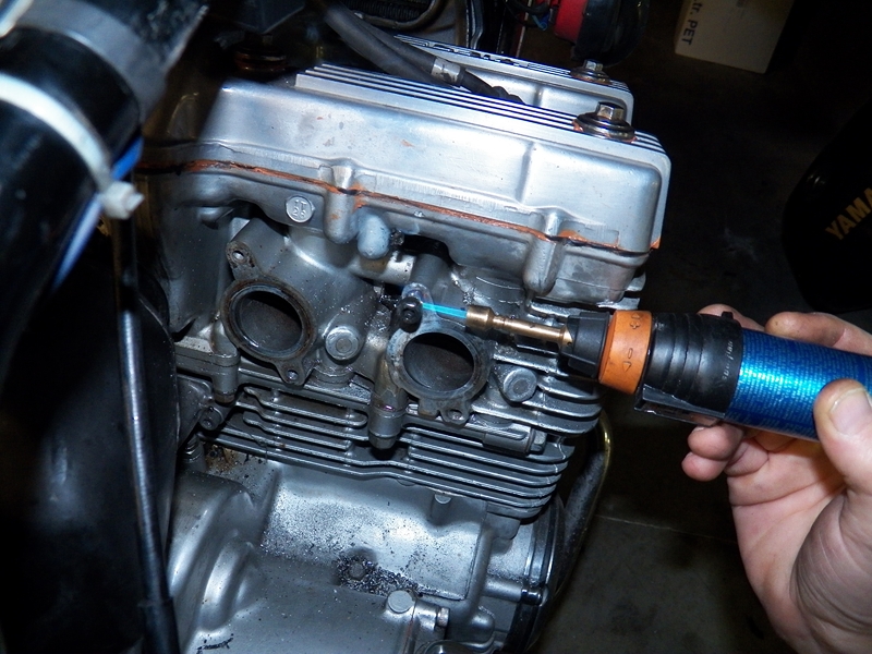

la pipe 4 elle me reste en parti aussi dans la main , je la fini donc au cutter
mais impossible d'enlever les vis malgre le wd40

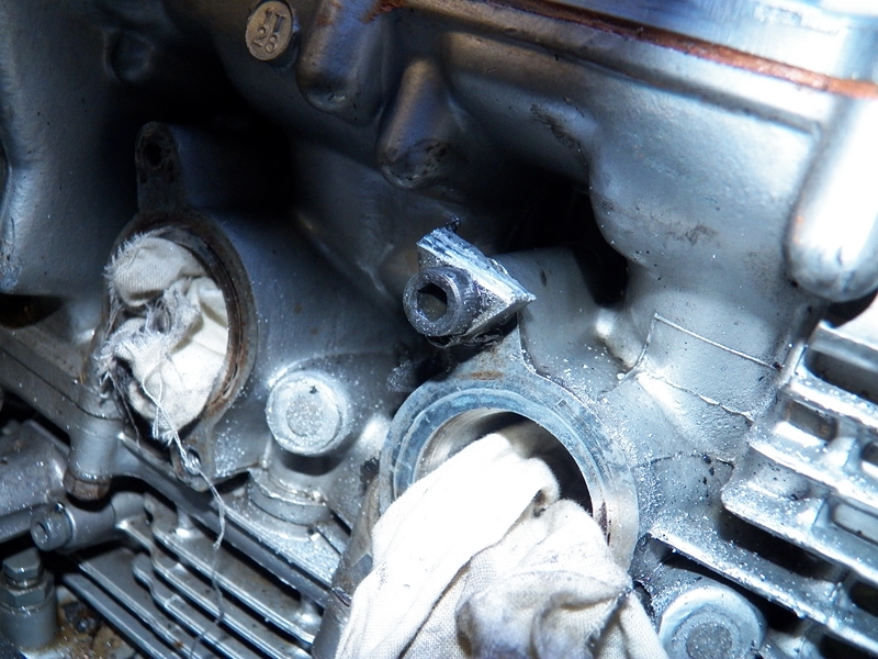

je decide donc d'empolyer les grands moyen et de la decouper sur place :twisted: :twisted: :twisted:
mais au demontage la vis casse net et sans effort :( :( :(

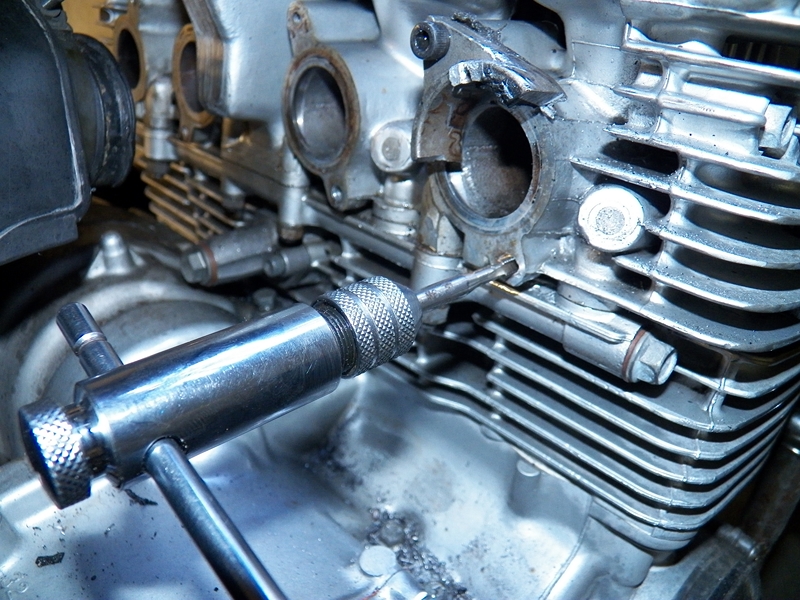

donc perçage et taraudage
ouf du bon boulot mais il reste encore une vis :roll: :roll: :roll:
Descruction du reste de la pipe , puis chauffe de la vis, j'ai meme pas eu le temps de faire quoi que ce soit elle a cassé
le deuxieme taraudage sera fait demain, quelle m....e
j'envisage de mettre des goujons a la place des vis, faut que je vois
Bon malgré tout 6 vis sur 8 joli score :D :D :D :D
La machine quand a elle fonctionnait bien passé 2000trs sinon en dessous c'etait pas top
Je pense qu'apres tout ira mieux
Je suis donc a la recherche de 4 pipes en etat correct avec les bouchons pour les prise d'air

Merci pour vos avis, pour les pipes je vais monter celle de Alain, et les manchons j'en ai des souples :wink: merci oyien
je verrais bien au montage :D
Ce matin j'ai perçé et taraudé l'autre vis un peu galere quand meme mais je reste en M6
Je pense mettres des goujons comme sur les echappements
Qu'en pensez vous , c'est vraie que l'on demonte pas tout les jours mais comme cela ce sera juste un ecrou a demonter et qui sera graissé au montage ce qui est fait lors de chaque vidange coté echappement :wink:
Vos avis :) :) :) :) :) :) sur le montage de goujons
