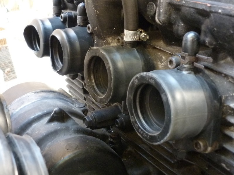

MessagePosté: 04 Avr 2012, 19:33
Messages: 259
Localisation: Marseille
Voilà ce que ça donne, en cour de montage.
Franchement, préferez la gaine thermo de 50,8 mm de diamètre, parce que celle de 76 que j'ai utilisé devient franchement épaisse en se rétractant. C'était limite pour passer les colliers de serrage.
XJ 750 Seca police 83
MessagePosté: 04 Avr 2012, 19:45
Messages: 15116
Ca dépanne bien à pas cher et ça évite la galère des boulons qui cassent :wink:.
Merci pour le retour et les photos. :D
Une vue latérale une fois tout remis en place serait sympa aussi.
MessagePosté: 04 Avr 2012, 20:16
Messages: 259
Citation:
Sur. Mais, le seul problème est qu'il est plus facile de faire le travail sur des pipes démonté. Ce que j'ai fait.
tout c'est passé sans problème, c'ètait monté à la graisse cuivré, il monte pas ça n'importe comment dans la police. :roll:
