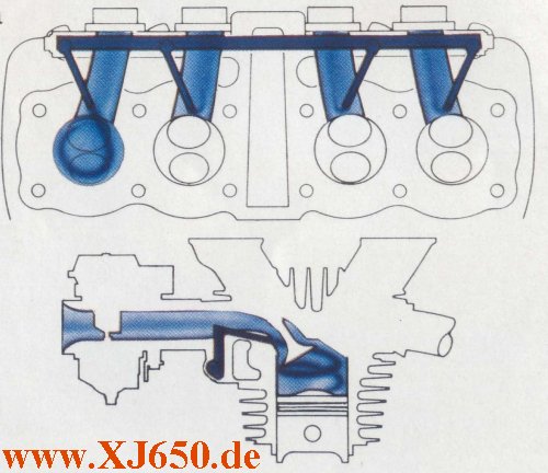

C'est un conduit qui liaisonne toute les admissions

perso , je ne voit aucun intéret à supprimer le YICS , l'interet du système c'est de mieux équilibrer le mélange si les carbus sont pas bien réglé ( synchro ) et d'amélioré le remplissage , l'enlever ne fera rien gagner mais il n'y a pas de risque

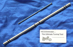

Comme j'en avais parlé dans un topic disparu (avec l'ancien forum), j'ai eu recours à cet outil pour faire la synchro, outil pouvant être laissé à demeure dans le conduit de l'YICS pour l'inhiber.
