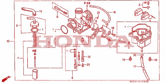

Si le schéma correspond au carbu de ta CM, tu peux déjà vérifier que le boisseau coulisse sans effort dans le carbu,
et que son ressort est en bon état.

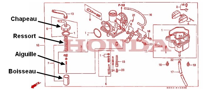

Pour le boisseau, il faut juste dévisser le "chapeau" (repère 5 sur le schéma) et sortir le boisseau verticalement.
(une pince et un chiffon autour du chapeau et çà doit venir).
Mais si çà ne passe pas en hauteur avec le cadre, il faudra démonter le carbu.
Le boisseau est guidé (anti-rotation) par un petit ergot dans le corps du carbu, en tenir compte au moment du remontage.

Vu ton schéma avec le repère 5 si c'est ça le boisseau ,j ai commencé à le dévisser cet aprem sans souci mais comme Oyien m'a dit de faire gaff parce qu'il y a un petit ressort , j'ai eu peur de faire des conneries mais le câble bougeait bien à cet endroit ,si j'ai un peu de temps avant d'aller faire ma nuit demain je regarderai à nouveau
le ressort ne peut pas partir il est "coincé" entre le boisseau et le chapeau et ne peu partir de cela seulement en dégagent le cable du boisseau :wink:

Oui c'est chiant cette panne... je pense que ce carbu a besoin d'un bon nettoyage. Le boisseau se démonte en 3 secondes, carbu dans le cadre. Je l'ai fait plusieurs foi au début car elle avait ce défaut. Puis le problème a disparu avec l'additif de nettoyage dans le réservoir d'essence.
Soit il y a une crasse qui le coince en position haute, soit il est usé et se met de travers et accroche sur le bord du corps de carbu...

vigouroux a écrit:
il peut y avoir aussi un câble trop court ou il ne passe pas au bon endroit ce qui a tendance à accélérer le moteur en tournant le guidon :evil: .
je ne pense pas parce qu'il le ferait régulièrement alors que moi c'est vraiment rare, le reste du temps tout fonctionne nickel
Askell a écrit:
Merci Askell , je t'avoue que c'est plus clair pour moi simple débutante, j'ai dévissé et nettoyé au coton tige au niveau du pas de vis du chapeau ;c'était cracra mais le câble a l'air bien
À la rentrée je le sors et hop ! Ultrasons et polissage du corps et du boisseau.
si tu veux , merci ;-)
