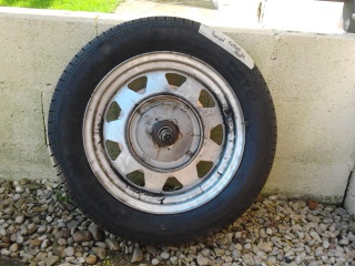

voilà la roue!
elle est remontée avec pneu et roulement neuf.
j'ai un doute avec les rondelles: l'axe passe d'abord dans le bras oscillant puis rondelle puis patte de fixation de l'étrier puis roue ...?

bonjour, sur le mien (side car), l'ordre est le meme mais ce n'est pas une rondelle en 2eme position mais une bague de 6 a 7 mm d'epaisseur et j'ai une rondelle juste avant l'ecrou de serrage. au fait tu as combien de roulement sur ta roue? bon remontage

je crois avoir vu 3 roulements
mais je n'ai peut être pas tout vu!
remontage effectué/essai ok: y'a plus qu'à rouler
