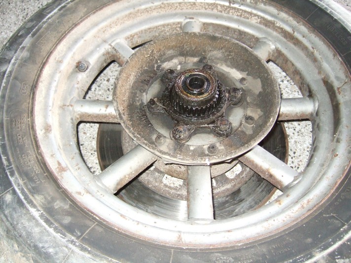

salut a tous :D
as tu une photo de ta roue ar :?:

Voici :D

MessagePosté: 24 Jan 2012, 10:31
Ben faudrait voir si ya pas moyen de changer le pignon par un de XJ. Pareil pour le disque, d'ailleurs. Ensuite je suppose qu-il faudra jouer avec des entretoises pour bien centrer la roue.
Bref... Un peu de taf en perspective, je pense...

Quand j'emboit le cardan sur la jante 15", j'arrive à faire tourner la roue en faisant tourner l'axe de cardan mais des fois la liaison saute.
Quante je monte le cardan avec la route d'origine évidemment chaque rotation de l'axe est transmise ...
