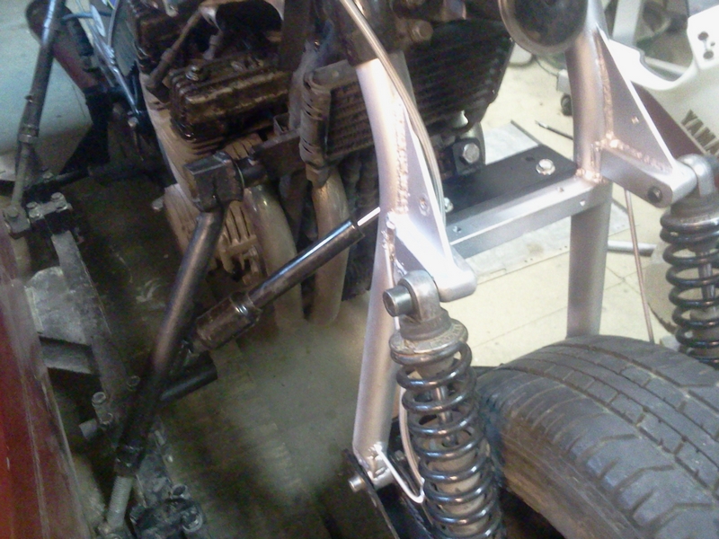

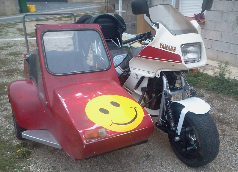

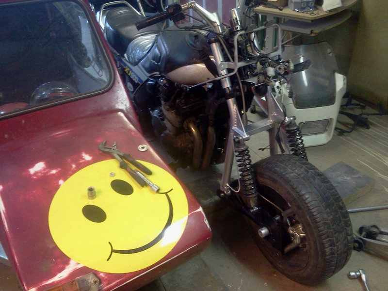

L'opération longue avec quelques complications :
> une légère déformation suite à une reprise du soudure sur le renfort entre les deux tube... il m'a fallu forcer ressérer les tube avec une sangle pour que les T passent
> gros soucis avec l'amortisseur de direction, j'avais prévu un point d'ancrage qui ne va pas du tout (trop de débattement et/ou trop d'encombrement quand je braque à fond à gauche)
mais la greffe a quand même pris :
Petite frayeur lors de la première sortie de garage : ça lève beaucoup plus vite qu'avant !
Niveau conduite, c'est le panard, ça tourne sur place, et rien qu'avec le petit !
Peut être un poil trop rigide, j'ai peur que ça ajoute de nouvelle contraintes à mes attaches.
Par contre grosse déception pour le freinage, le maitre cylindre est clairement trop petit, la commande est super dure pour un simple effet de ralentissement... alors qu'en manœuvre "parking" : ça bloque (faut quand même y mettre de la poigne)
Grosse sueur froide au retour dans le garage : en partant j'avais bien serré mon axe de roue... mais pas les 4 boulons de la jantes !
Heureusement que ça guidonnait fort et que je me suis du coup contenté d'un petit tour de quartier en mode lopette...
Pour le guidonnage, je galère avec l'amortisseur de direction. Je m'étais rabattu sur un montage qui me plaisait bien mais j'ai l'impression qu'il n'y a pas assez de course pour que ça soit efficace.
J'ai beau l'orienter dans tout les sens aucune position ne semble convenir, et la position que qu'il avait avec la fourche d'origine n'est plus possible (plus là place à cause du déport de fourche)... pour le moment je seiche !

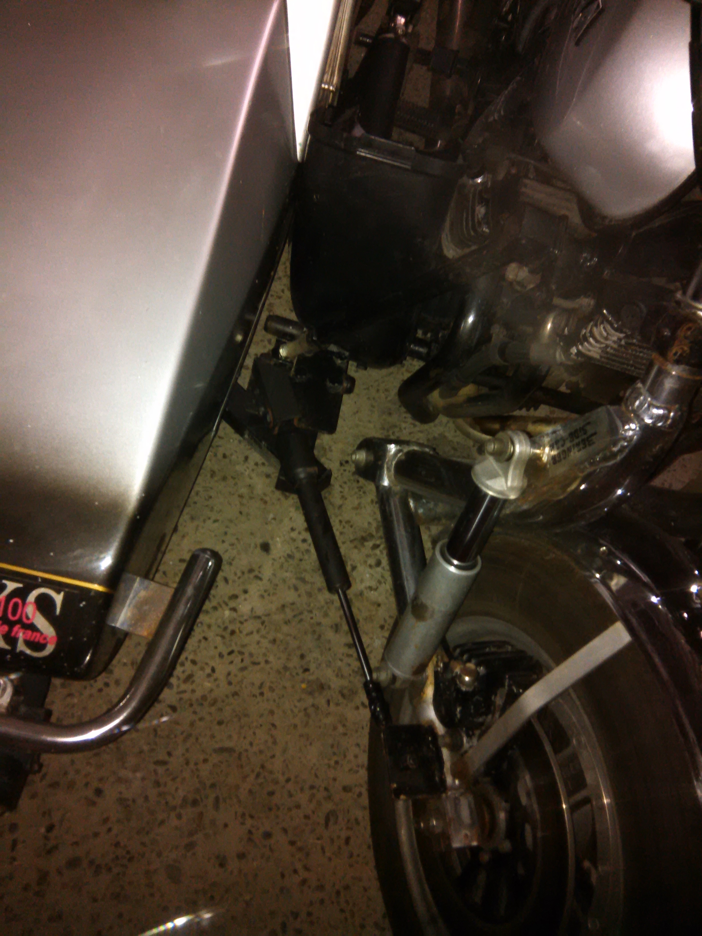

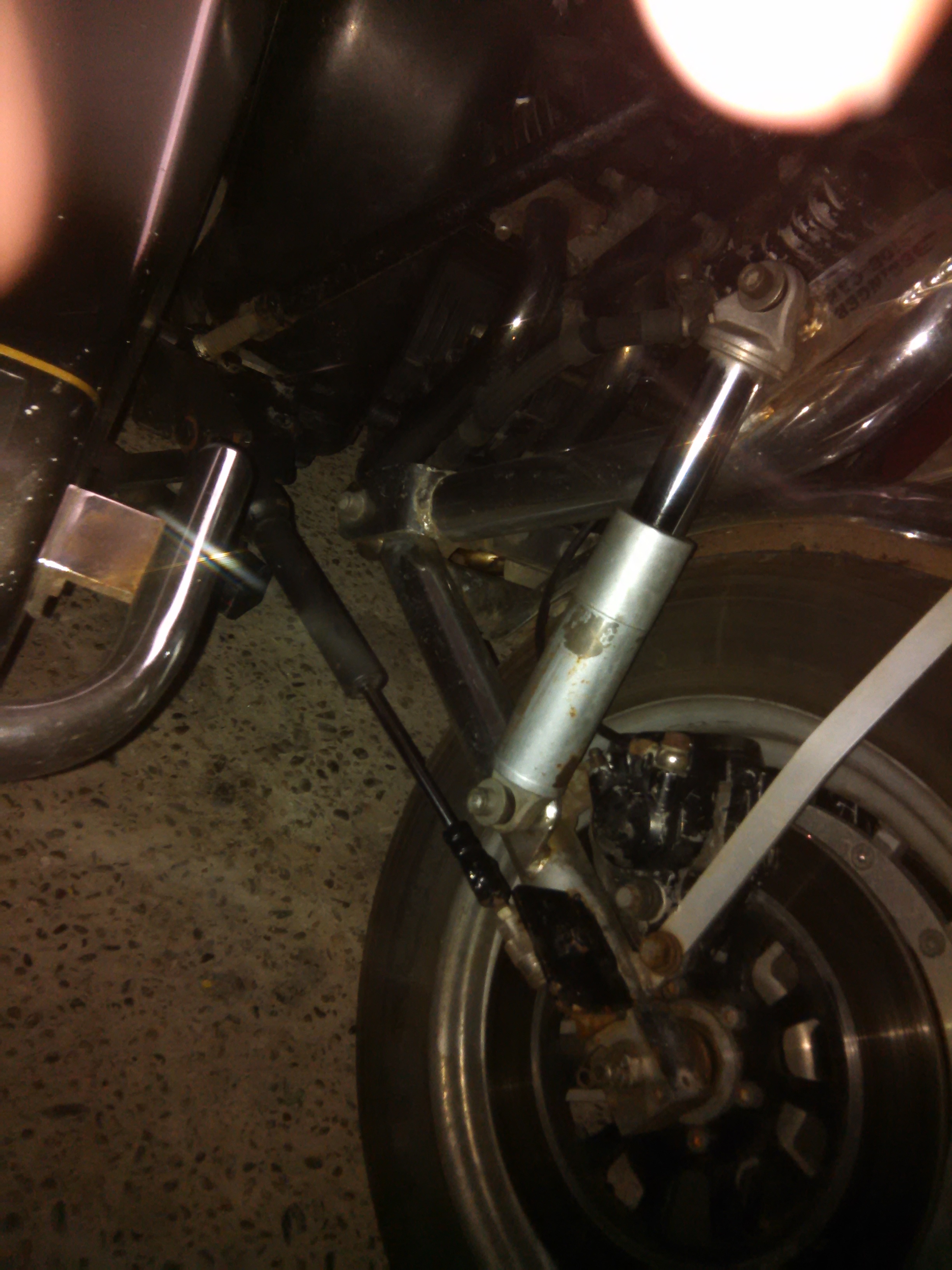

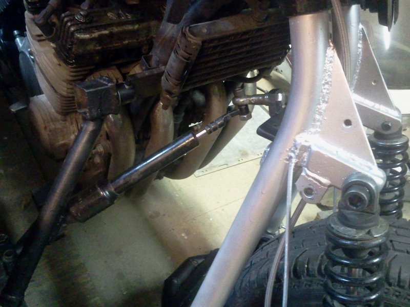

Salut,mon amortrisseur de direction n'est pas au meme endroit que le tien,il est sur le cote de la fourche,on le voit un peu sur cette photo en dessous de l'ancrage haut de l'amortisseur droit
Il est fixé au niveau de la piece qui maintien les deux tubes de fourche,peut etre que tu devrais essayer a cet endroit :?: :?:
Salut Michel
 Sujet du message: Re: Toto II
MessagePosté: 25 Oct 2015, 06:47
c'est à peu près l'emplacement que j'avais initialement prévu, mais je n'ai pas assez dégagement contre la caisse pour arrivé à le placé correctement.

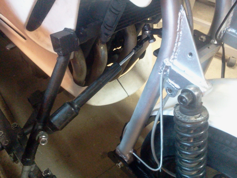

J'ai légèrement modifier l'angle de l'amortisseur, de manière à ce que le mouvement soit mieux transmis, et j'ai rallonger le point d'ancrage sur la fourche pour augmenter l'amplitude.
C'est nettement mieux, mais j'ai toujours quelques guidonnages aléatoires autour des 50km/h surtout en coupant les gaz, et je sens un légère amorce en levant le panier.
J'ai assoupli les amortisseurs et reréglé la détente (les deux n'étaient pas régler pareil)... je me demande si le guidonnage ne serai pas lié à un désaccord de suspension vue que celle du panier est rincé, et les combinés arrières de la moto sont limites.

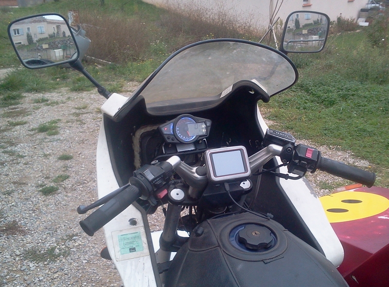

le nouveau poste de pilotage :
c'est un compteur chinois (50€), y'a mieux mais c'est plus cher !
Livrer sans notice, c'est un peu l'aventure. La jauge à carburant ne semble pas réglable, le niveau d'huile n'est pas utilisable (c'est un bargraph, comme l'essence)
J'ai réussi à régler la vitesse par rapport à mon GPS, ça à l'air fiable même si la valeur saisie pour le réglage ne correspond à rien (normalement le périmètre de la roue, mais j'ai du tricher de 15cm pour avoir le bon affichage).
