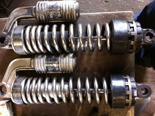

nouvel acquereur d'un xj 900 de 1991 attele à un side perrin je voulais savoir si l'on peut reconditionner les amortisseurs Image

ca doit etre faisable je pense ,mais ecomiquement je suis pas sur que ca soit valable
avis des autres forumeux ?
 Sujet du message: Re: amortisseur
MessagePosté: 06 Aoû 2011, 11:00
C'est une question que je me pose aussi. Nous savons déjà que les amotos d'origine à partir de 1985 ne sont pas reconditiuonnables. Là, vraissemblablement, il s'agit d'amortos de 31 A (1993/1984). Jusqu'à présent personne à ma connaissance n'a essayé de les faire reconditionner ici...
A toi de jouer ;) Faut faire le tour des reconditionneurs et demander. Et tu nous diras quoi ;)

A part le remplacement de l amortisseur et la garde du ressort et support. Le reste reconditionement s arrete la.

??? heu... je ne comprends pas top, en fait.
On peut remplacer la cartouche, le ressort ? Et qu'est ce que tu appelles le support ?

Ici dans le nord y a peformance amortisseur, j ai refais 2 amortos du side labas, en EMC ça ma coûté 120 roros pour l armoto où la tige était bonne, l autre 200 roros avec une tige neuve...

C'étaient les mêmes que ceux là ou c'étaient des amortos EMC ?

C etait deux EMC , celui du panier et l arrière de la moto.

J'ai fais reconditionner l'amortisseur de ma guz, le travail était nickel.
J'ai une paire d'amortos identique au tiens (31A), Le Mr de chez formuletop m'a dit que ça coute environ 300€ (pour la paire), si la tige et le corps est impeccable.
Envoi lui un mail avec des photos prises de près, il te répondra.

Sur certains amortisseurs, pour les reconditionner, c'est plus cher la première fois car il y a une valve à poser.
Pour ceux de la 31 A, je ne sais pas comment ils font.

A moins que tu sois collectionneur et que tu souhaite à tout prix conserver le look strictement d'origine, ça ne vaut pas le coup.
Il vaut mieux acheter une paire de neufs qui en plus seront de bien meilleure qualité !

on se posais justement cette question la semaine dernière avec un collègue qui voulais reconditionner l'amorto de sont 636Zxr ... a priori la seule "difficulté" est de trouver une valve adapter pour la cartouche et être équipé pour gonfler à 7~8 bars , sinon ce ne parait si sorcier que ça a faire.
le gros avantage : un fois la manip faite, il est facile d'ouvrir pour effectuer régulièrement un vidange.
a voir une démo sur amorto de fazer pourtant dit non reconditionnable

Allez sur le bon coin et achetez une paire de Koni(de 100 à 150€) en bon état.
Puis contactez Ikon pour l'achat de ressorts renforcé side (une centaine d'euros)
Vous aurez un side assez dur mais avec une super tenue de route.
