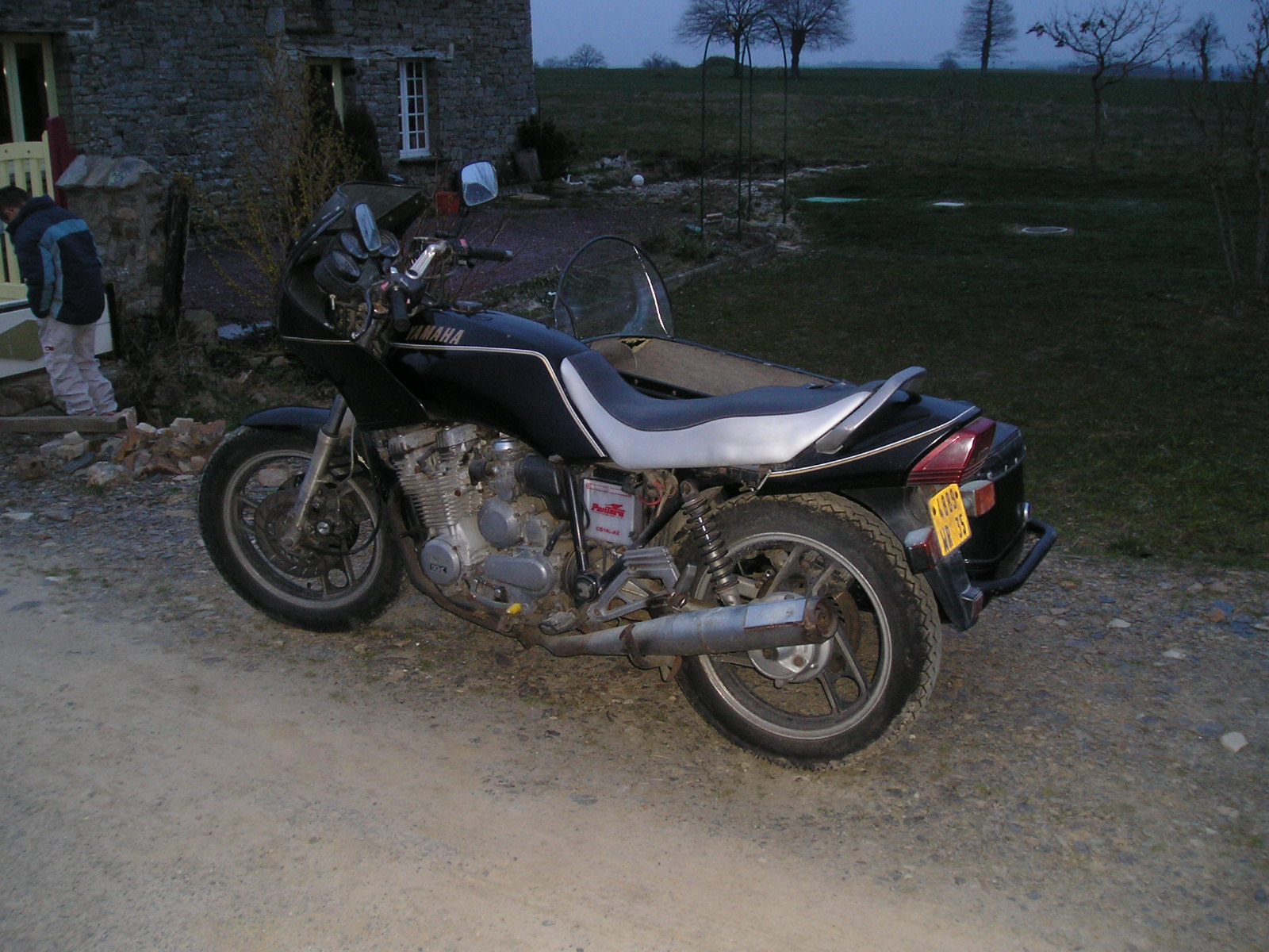

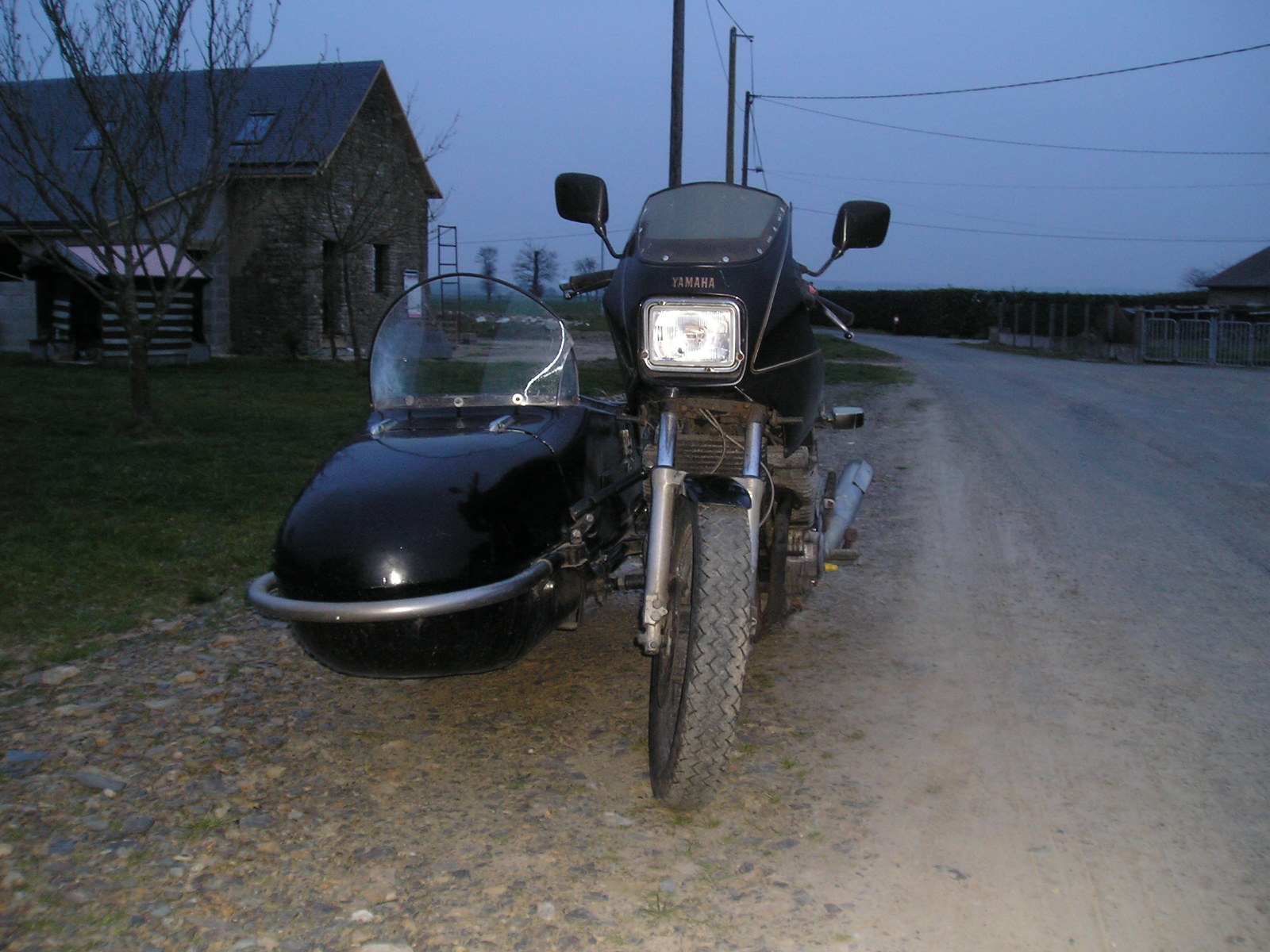

J'ai toujours roulé avec du 400*18 avon, aussi bien à l'avant que à l'arrière.
le garde boue a été retaillé un peux mais il n'y a pas de modif supplèmentaire.

ha oui, ça se fait ça ? ET on conserve la jante avant ?

Quelle souvenir mon side à l'origine
