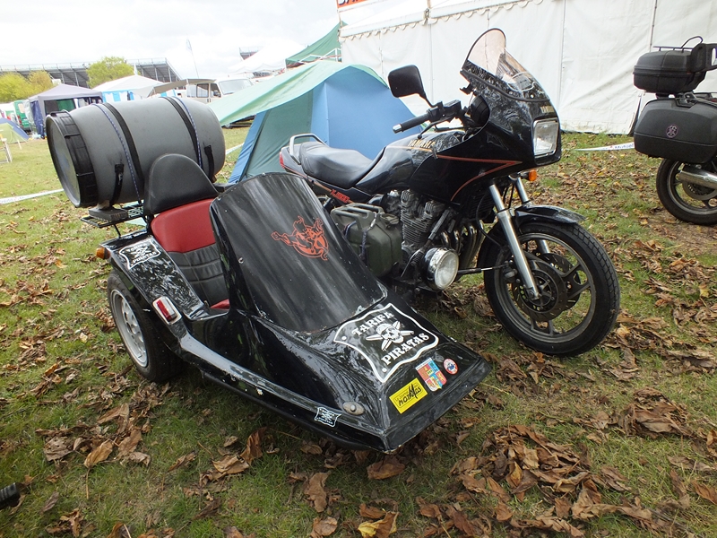

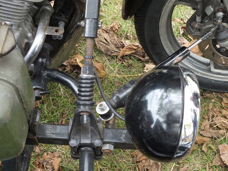

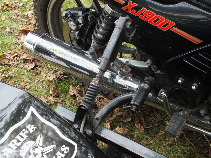

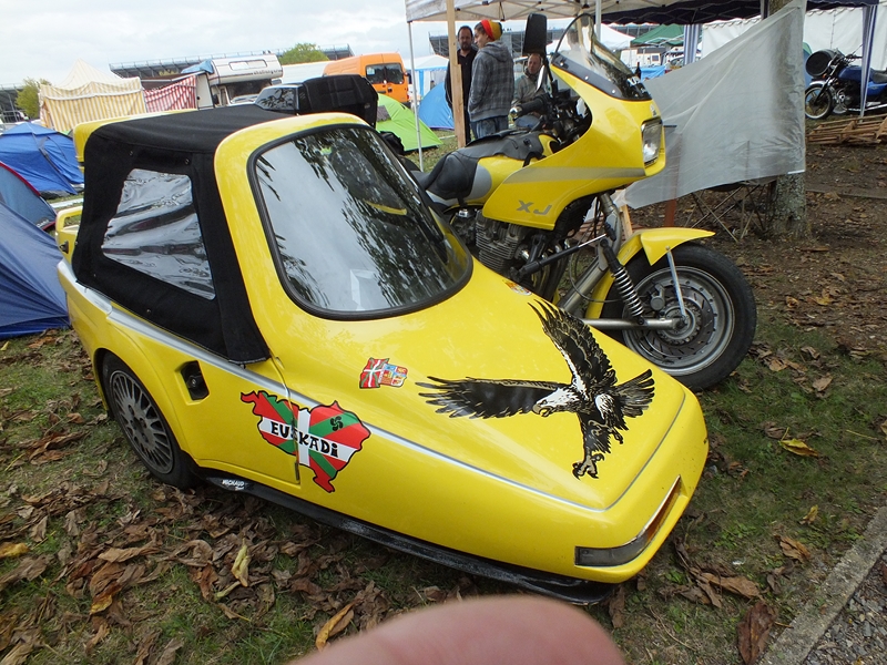

De retour du Bol Classic ou nous avons rencontré des nouveaux adeptes du side en Xj depuis longtemps , les attaches de l'un des deux ont interpellé l'ami Phnol qui pour l occasion était en solo suite a une casse de tirant de sont panier
Un des deux pilote a quand meme 79 ans et ils est en bonne forme :D :D :D :D
photos des sides et des attaches avec leur ressort :shock:
Si quelqu un a une explications pour Phnol et l'interet des ressort faut pas hesiter
j ai d'autre photos au besoin
pat le zen, amitiée deux roues :lol: :lol:

:shock: bizare... et les attaches inférieures elles sont en point fixe ou y'a un semblant de pivot ?
 Sujet du message: Re: Etrange !!!!
MessagePosté: 15 Sep 2013, 17:19
Me suis posé la même question, mais on dirait que c'est fixe; du coup, l’hypothèse d'un montage "flex" ne tient pas.

Non en faite il y a une rotule sur pivot

dadou pense, après réflexion, que c'est pour éviter le desserrage des boulons. c'est un système tiré par les cheveux, mais pourquoi pas. Vive le Loctite !

Vue le système je dirait que sa absorbe les vibration et les irrégularités de la route plutôt ;)
De la même manière que les ressort de nos amorto ;)
MessagePosté: 15 Sep 2013, 20:39
donc le side est "articulé"... ça doit faciliter les virages à droite... mais y'a pas vraiment de débattement... bizarre
pourquoi pas, ça absorberait un peu les effort que subi le chassie

Ces tirants sont réglables en longueur et le ressort est simplement là pour ...freiner l'écrou de réglage .

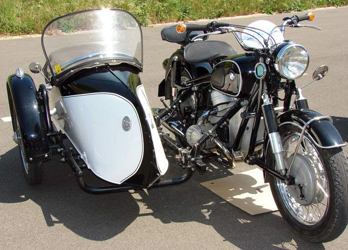

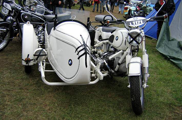

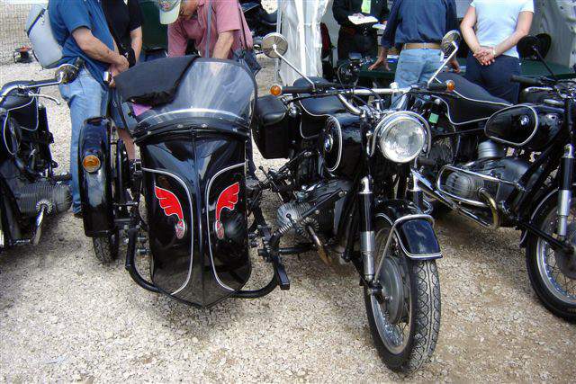

Ça existait sur les BMW série 2 attelées à des châssis Précision je crois .
La 900 XJ équipée de ces ressorts a un side avec une caisse Cobra mais le châssis est le même que sur les photos des BMW .
Mécaniquement, ton interprétation, ne tien pas pas la route (en tout bien tout honneur, hein !)
Si on veux bloquer le réglage, il suffit d'utiliser l’écrou en contre écrous....
Au vu du montage (facilement accessible/réglable sur les tof's des BM), la partie fileté, n'est pas solidaire du bouzin, ce serait plutôt pour assouplir/durcir la liaison du panier ?
Salut,sans etre specialiste je serais de cet avis
Au boulot j'utilise des rondelles double spire(petit ressort)qui servent a empecher le desserage de l'ecrou qui fixe une attache
