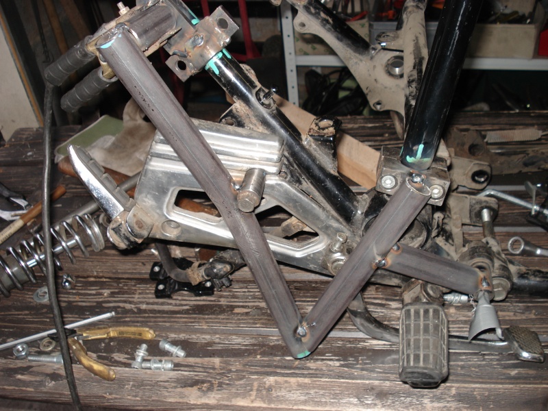

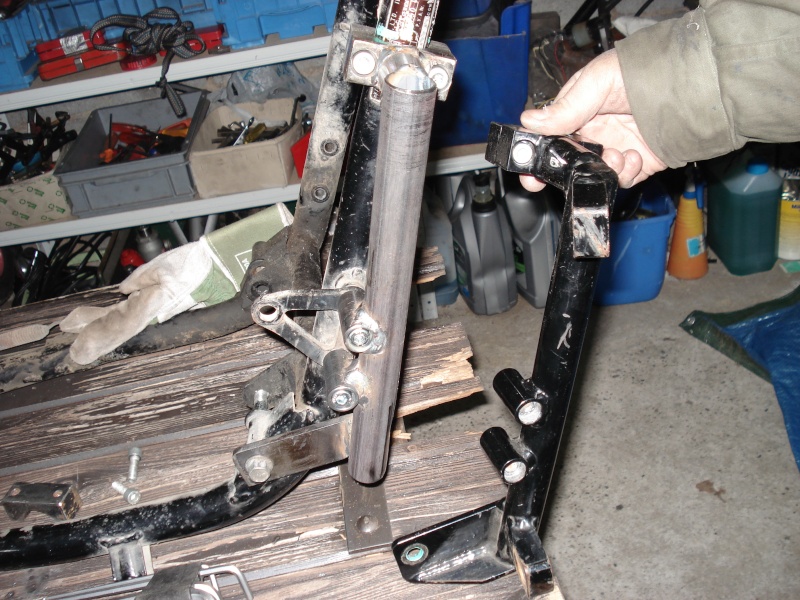

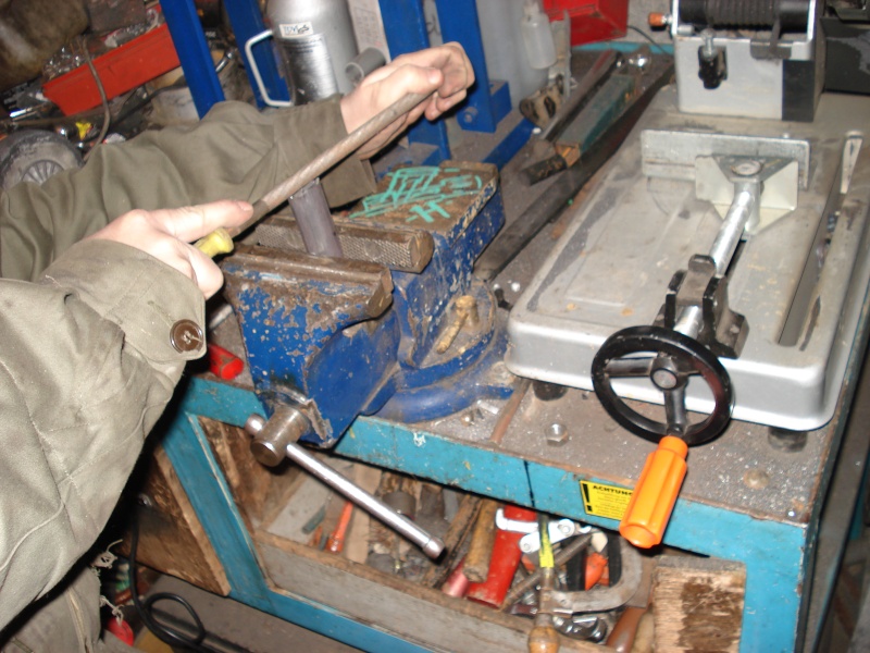

Aujourd'hui fabrication des attaches side pour xj 900.
Tout d'abord la confection des colliers de serrage à l'aide d'un gabarit.ImageImageImageImage
MessagePosté: 13 Fév 2010, 21:13
Messages: 689
Localisation: Biblisheim 67

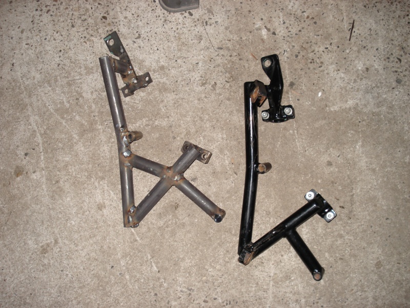

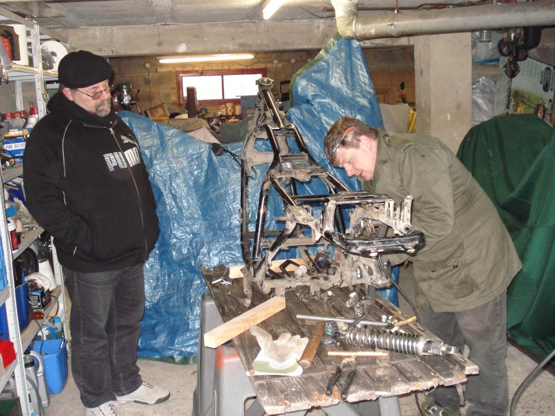

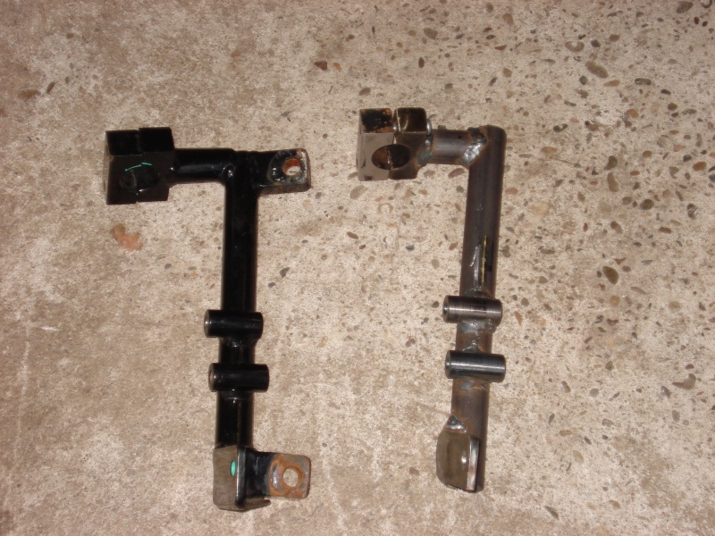

De nombreuses pièces sont tounées et fraisées puis vissées sur un cadre nu pour être enfin reliées par des tubes préalablement coupés à la longueur pointés et finalement soudés.ImageImageImage
Ci-dessous notre attache arrière comparé à celle d'origine en noir.

Salutations à tous. Quelques images du maitre !
A plus Monofranz :wink:
