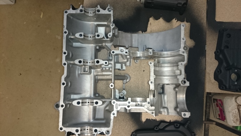

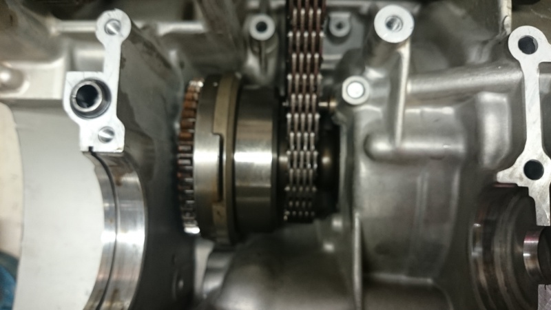

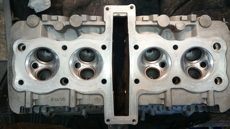

7-Image
ce doit etre une culasse de 600
carter supérieur

l'hy vo coté alternateur avec la roue libre de démarreur en bout à gauche
