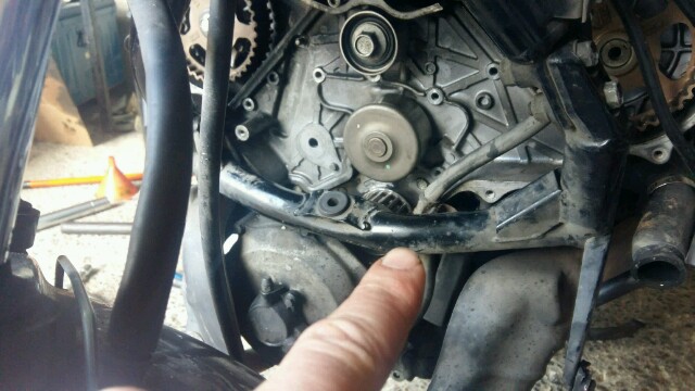

DIIIS MOI PAS K'C'EST PAS VRAI !!! :shock:
Faut tomber le berceau avant du moteur pour virer la pompe !!! :evil: :evil: :evil:

J'ai réussi à virer cette bondieuzerie de pompe !! :evil: Quel chantier !!! Le berceau avant est fixé à l'arrière du repose pied gauche. A un moment j'ai cru qu'il faudrait enlever l'échappement.
La bonne nouvelle c'est que tout ça semble en bon état. Apparemment c'est juste un joint torique (déjà commandé chez Honda) qui fuit et je pense que je ne vais pas changer la pompe. Je la montrerai à mon pote pour avis, quand même... La distri est aussi en très bon état, donc je vais la remonter telle quelle... Je pense qu'elle a du être changée à 150 000 puisque c'est la préco de chez Honda. Donc on en reparlera à 300 000. :)
