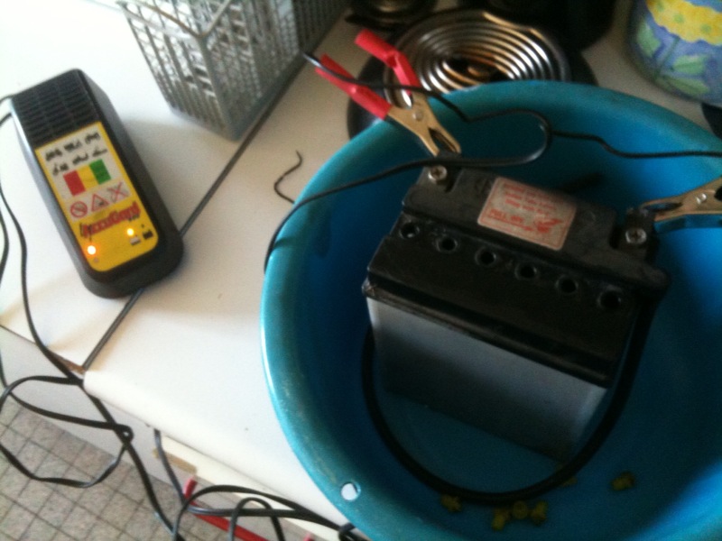

Voila la batterie remise a niveau de l'eau déminéralisé + rechargement :

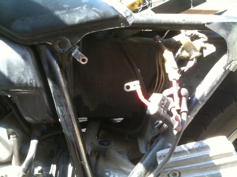

Le coffre a batterie crasseux

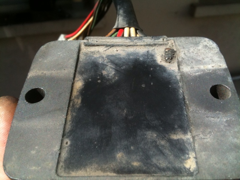

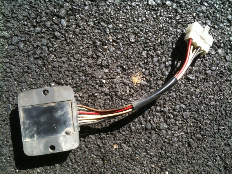

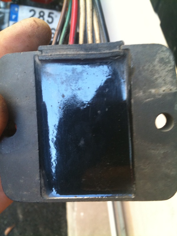

Le fameux régulateur, j'ai pas vu de câble coupé ou défectueux

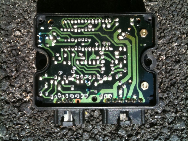

Le TCI ouvert pour contrôler de visu l'état des soudures
Question : Est ce normal le surplus comme une soudure en haut a droite ?

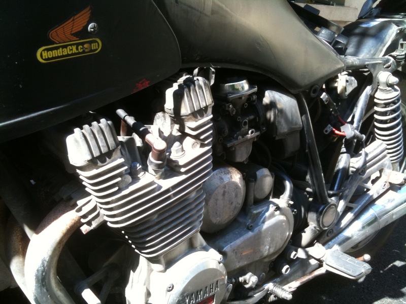

Vue d'ensemble de la crasseuse avec une petite pub qui fera plaisir a Pat le Zen

Tu fais bien de rappeler à tout le monde qu'il faut surveiller le niveau d'électrolyte dans la batterie.
La mienne est actuellement en charge car j'ai ajouté (ce matin) beaucoup d'eau déminéralisée pour refaire les niveaux.
Avec la chaleur qui revient, les batteries aussi ont soif ! :lol:
Un peu de graisse sur les bornes de fait pas de mal non plus.
Si la batterie n'est pas assez chargée, le démarreur peut tourner mais il ne reste plus assez de "sauce" pour l'allumage. Le TCI aime bien avoir au moins du 12V pour bien fonctionner.
Par contre, çà n'explique pas forcément les dysfonctionnements électriques.
Tu peux facilement contrôler la charge batterie puisque tu as un voltmètre (voir RMT). Si tout va bien, voir le TCI ou le faisceau "allumage" (capteurs et connecteurs).
Pour le redresseur-régulateur, c'est très étrange cette soudure :shock:.
Est-elle bien "collée" dans le plastique du boitier ?
Essaye de la virer et de voir ce qu'il y a dessous. Si c'est le plastique qui a fondu, il faut envisager un remplacement de cette pièce dans les meilleurs délais !

Fausse alerte (pour la soudure) ! c'était, comme l'état de cette moto, de la crasse Arf.......

t es sur que c etait bien de la crasse ? ou de la resine fondu par un court circuit dans le regulateur ,j ai un doute la :? :? :?

En retirant le petit surplus, le plastique est lisse sans trou
photo ce soir quand je serai a la maison !

Avant
Apres
Donc c'est pas le plastique qui a cramé !
Merci !!!!!!!

Pour protéger le régulateur et ses fils j'ai bricolé une petite bavette
http://yfrog.com/5np1010304kjx
si ça peut aider je la démonte et te donne les cotes :wink:
MessagePosté: 29 Mai 2010, 11:21
C'est vrai que c'est assez exposé pour une partie électrique à cet endroit là.
Pareil, un bout de chambre à air intercalé à l'endroit névralgique (sur les bons conseils d'Huggy Askell) Image il y a quelques années déjà, et pas de souci à déplorer non plus :wink:.
