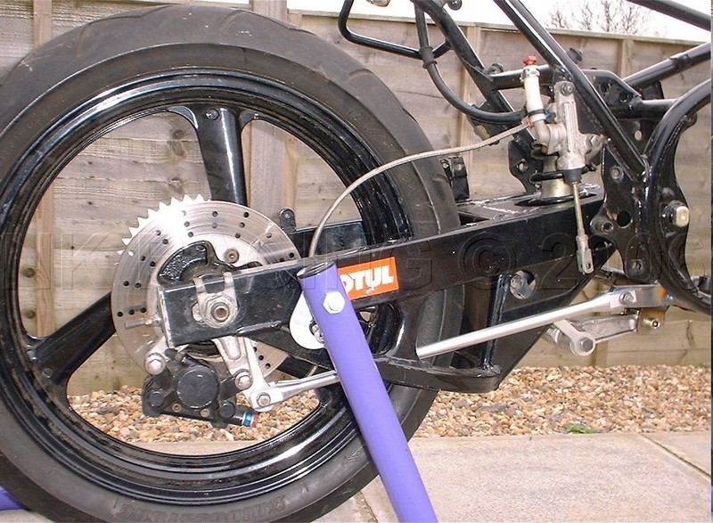

CANTILEVER : Brevet français, racheter par Yam, première moto de grande production a mono-amortisseur arrière (Deja utilisé sur les Vincent)
MONOSHOCK : Mono amortisseur arrière a durcissement progressifs, quasiment présent sur toutes les motos modernes

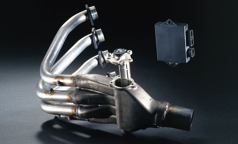

EXUP : Système exclusif a Yam, c'est une valve a échappement qui permet d'aplanir la courbe de couple.
