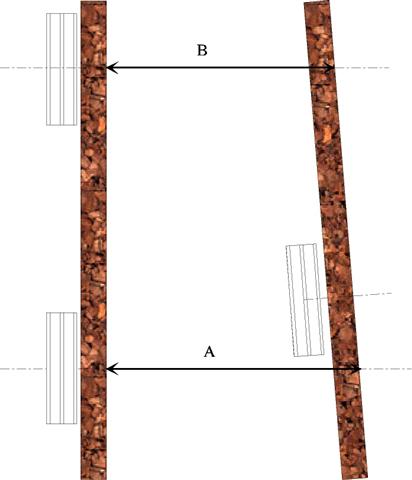

alors voila après peinture du chassis du side je cherche comment régler le pincement de la roue du side mon pote ma dis qu'il fallait des planches de précision mais je ne sais pas comment on les fais alors en attend que mon pote m'amene les siennes je voudrais prendre de l'avance pour pouvoir enfin laisser la voiture au garage je suis aller voir sur le site du side car club francais il dise qu'il faut entre 1,5 et 6 cm de pincement mais il n'explique pas comment faire ces fameuse planche de précision alors si quelqu'un a une idée sa m'arrangerais merci a vous

Le pincement de la roue du side permet de rouler droit à vitesse stabilisée normale. Il dépend de la forme de la caisse du side, de la vitesse de croisière, du chargement de l'attelage. Le pincement (A-B) est compris en général entre 1,5 et 6 cm environ.
Tu colles les planches contre les pneus comme sur le dessin :
Mais surtout, tu fais des essais... Des essais... Jusqu'au moment ou le side va "droit" à la vitesse que tu aimes bien, avec les passagers habituels. :wink:

Les règles de maçon (en alu) sont des "planches" acceptables :wink: .

Tout dépend aussi de la précession (l'avancée de la roue du side par rapport à l'axe de roue arrière) .
La précession est propre à chaque attelage et non réglable sur la plupart des sides .
Une roue doit être plus ou moins pincée en fonction de la précession, il n'y a pas de valeur exacte à appliquer, il n'y a que des réglages et des essais (nombreux) à effectuer avant de trouver ce qui te convient .

J'ai mis 15mm de pincement au perpendiculairement au axe de roues.
