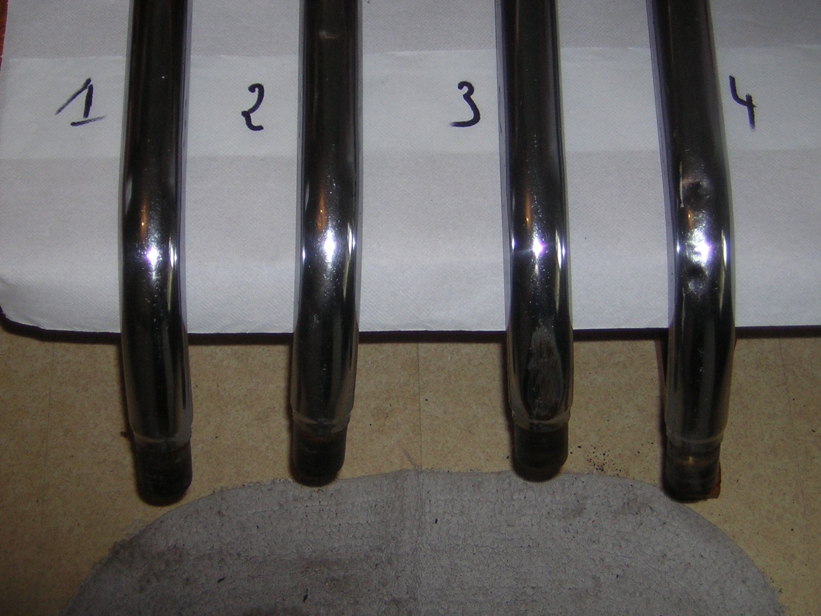

bonjour j ai les 4 sorti
<a href="http://www.900-xj.com/forum/images/hostingpics/741845001.jpg"><img src="http://www.900-xj.com/forum/images/hostingpics/mini_741845001.jpg" alt="Heberger image" /></a>
<a href="http://www.900-xj.com/forum/images/hostingpics/568388002.jpg"><img src="http://www.900-xj.com/forum/images/hostingpics/mini_568388002.jpg" alt="Heberger image" /></a>
le 1 /2 bon le 3 frottement et 4 ( 2 coup ) :wink:

bonjour heureux pour toi oui des photos 8)

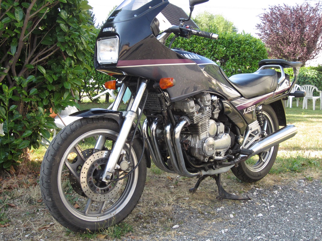

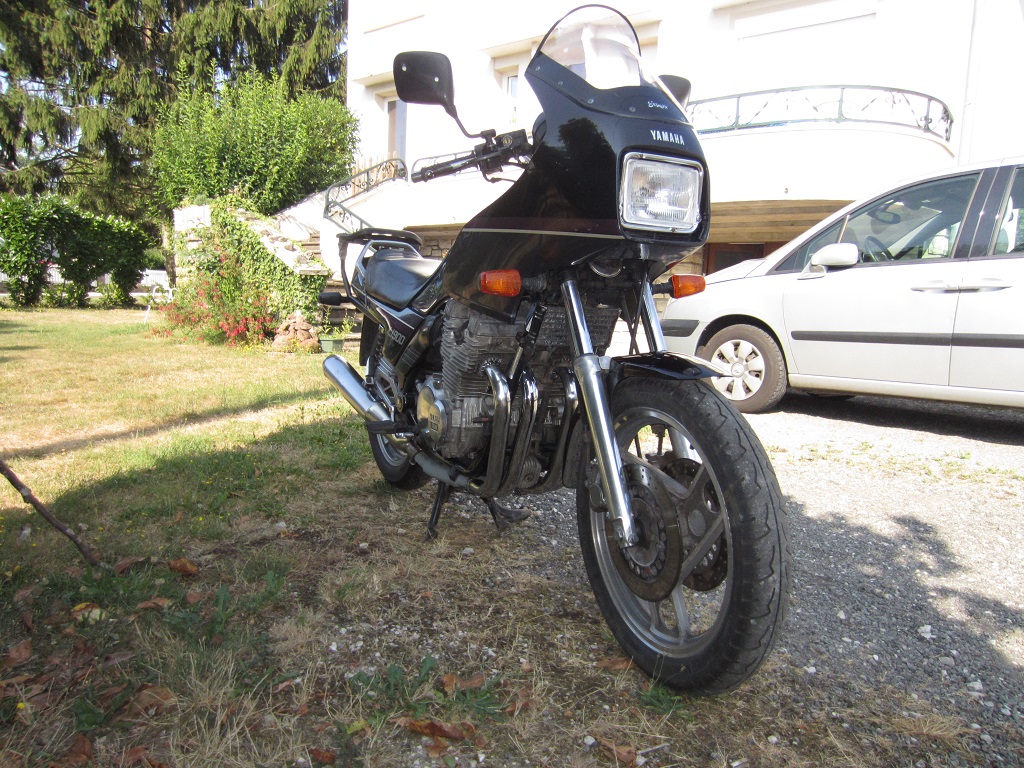

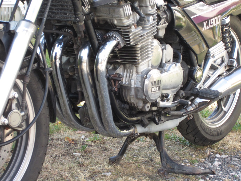

puisque vous fûtes vingt cent voir mille à réclamer à corps et à cris les photos en voici trois (au moins pour Richard qui verra que ces tubes ont retrouvés vie)
Je sais la boîte à fumée n'est pas top mais c'est repeint avec de la peinture galva haute température c'est toujours plus propre!
Par contre j'ai du mettre un peu trop de graisse cuivre un peu partout car à chaud elle fume comme si elle prenait feu !!! :lol: :lol: :lol:
Voili voilou, il reste encore pas mal à faire mais pour le moment c'est Keep'on rolling!

voila c est mieux 8) belle monture ps ( je regard pour te trouver la chambre des gaz ) :wink:
