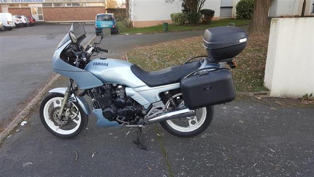

La voici maintenant: sont 4 en 2, un clin d’œil a Barry Sheene en dernière photo peins a la main par ma compagne sur les deux caches lateraux, la prise USB et sous le top case la prise de dépannage rapide (en fait un simple prise relié a la batterie, dans le top case j ai la prise mâle avec au bout deux pince croco ca prend moins de place que des cables), les sacoche il manqueé des écussons "Nonfango" donc j ai remplacé ces derniers par des écussons au couleur de ma selle en essayant de respecter la typo ainsi que le gros ovale du top case, vous noterez qu il manque des catadioptres sur les valbombes, j ai commander chez 3M un rouleau de rouge, que je collerais sur des supports pour remplacer soit que les manquant soit tous

J’oubliai : le pochoir mat "atelier L.M.P."sur le top case: le petit nom donné par nous a notre petit atelier : Loïc, Marion (ma compagne), Papa
Ainsi que en bas de bavette, le catadioptre: c est un catadioptre acheté sur un site chinois qui s allume électriquement non allumé il fait effet catadioptre classique et quand je freine il s allume en plus grâce a des LED un second feu stop pas cher.
Pour les travaux non visible entre l'avant/après : l embrayage a été refait a neuf et toute les cosses derrière le phare on étaient refaite avec des connecteurs étanches
Encore une fois merci,pour votre forum, les doutes, nos méconnaissance, nos oublis ont était comblé a chaque fois par l'un ou l'autre de vos post
Merci a Berna12 "bricolo de genie" a qui j ai pas piqué beaucoup de chose mais dont je retient un gros paquet.
C'est que j'en suis drôlement fier de mon XJ alias "le camion" : surnom donné a ma meule par mes compagnon de galère: il parait qu a coté d'un GSE et d'un NTV il fait énorme......

Salut BP, merci et presque prête...... presque, elle est en attente de carte grise (l'ancienne était encore au nom de mon père), et comme nous avons démonter et entièrement ouvert les carbus nous devons l emmener quand elle auras son immat, faire une synchro et un réglage, elle a tendance a s étouffer avec du gaz et au ralentit a tourner sur trois pattes sans starter.
Dans un proche avenir je relookerais un peu le moteur quand mon père l a acheté en 95 certaine des ailettes était abimé du coup il avait peint le berlingot a la haute température mais ça commence a vieillir
