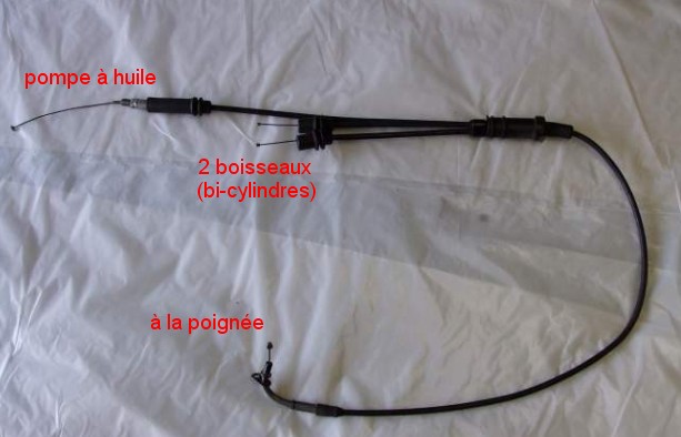

Pour illustrer le sujet ci-dessus, un câble de 125 RD : 2 temps bi-cylindres
@ Dicout92
Sur nos bécanes, il y a un câble qui commande un palonnier.
Il peut donc y avoir 3 ou 4 ou 6 carbus, peu importe.
