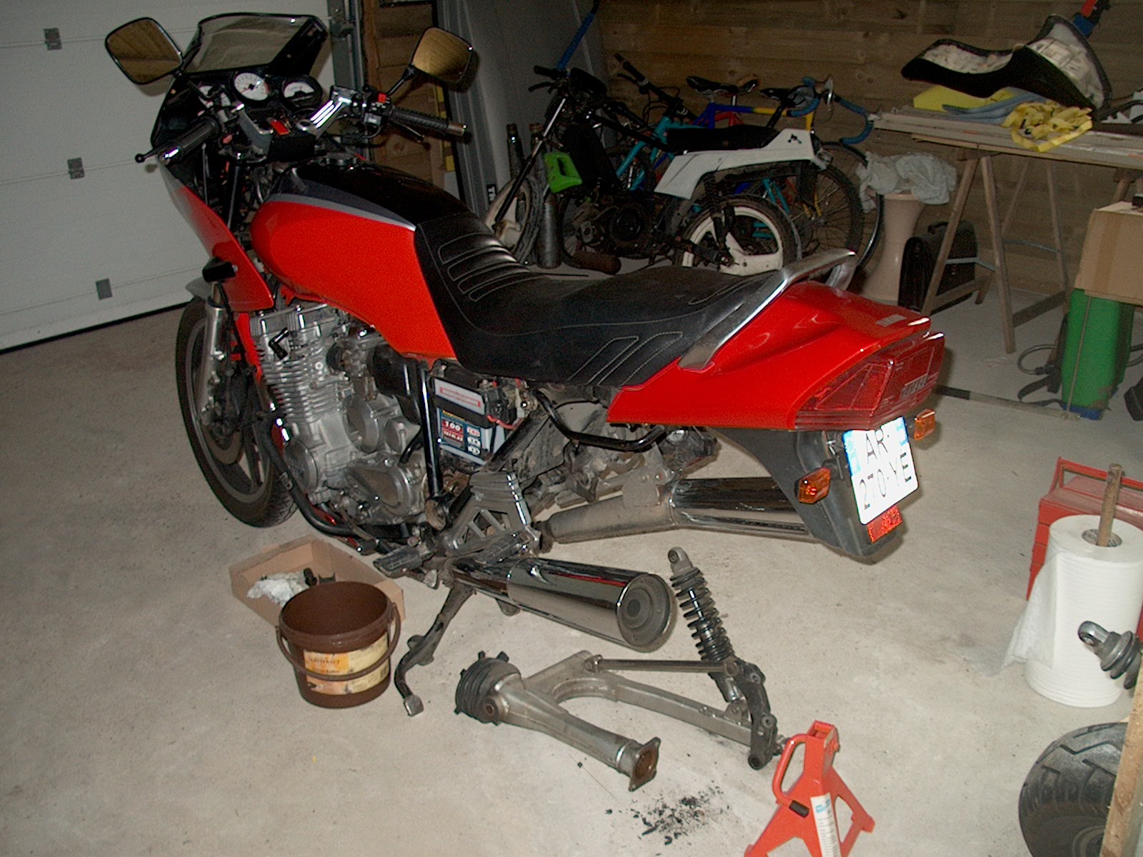

Concernant ton cardan, il te suffira de retirer ta roue arrière (retirer le garde-boue, ou s'il est découpé, fais-toi aider à lever l'arrière de la moto) en retirant les 4 écrous au niveau du pont arrière puis de retirer les boulons (clé de 27 contre-coudée) de chaque côté du maintien du bras oscillant;
côté gauche à resserer, côté droit, tu as un contre-écrou servant à régler le jeu du bras;
après tu sors l'ensemble, ça passe relativement bien et ainsi, tu sera libéré de la partie transmission secondaire, ce qui te donnera ça :
alors bon courage à toi et n'oublie pas de consulter la revue technique !!

bonsoir a tous!
j'ai commencé un peu a déshailler la bete
j'apprehende un peu pour le désacoupplage du cardan!
faut il vraiement tout sortir comme sur la photo ou pas? quelle est la technique la plus simple?
merci

Je ne vois pas pourquoi retirer l'arbre de transmission pour déposer le moteur
La première c'est le moteur une fois au sol. On peut voir les fils à débrancher dont la masse, l'alimentation du démarreur et les fils qui montent vers le boîtier d'allumage (certains sont situés vers le bocal de liquide de frein arrière). Attention, il y a un collier qui peut parfois être pris sur l'axe de béquille centrale ou inclure le câble de sécurité de béquille latérale.
