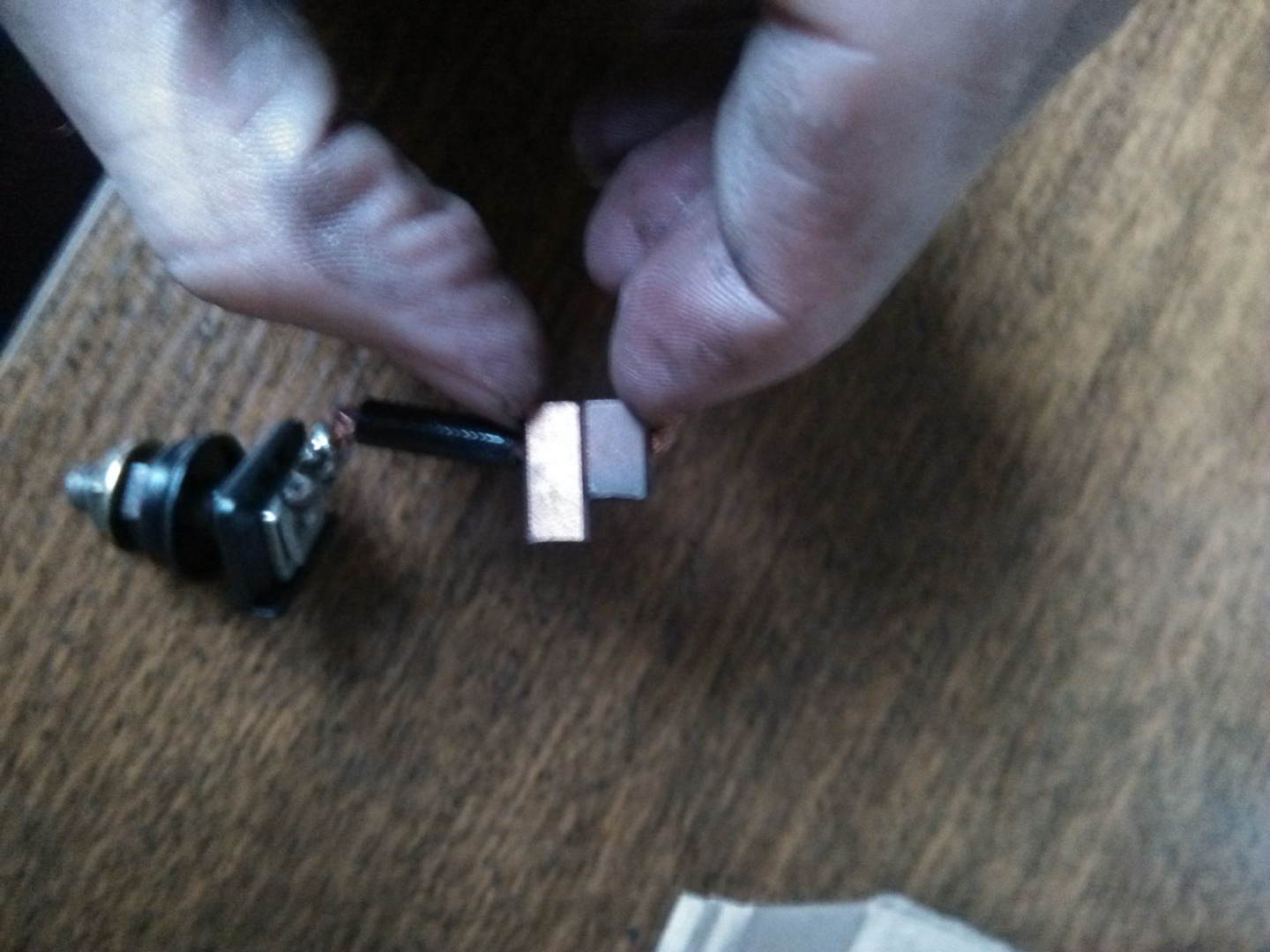

Différence charbons neufs (12,5mm de longueur) et anciens (8mm) :

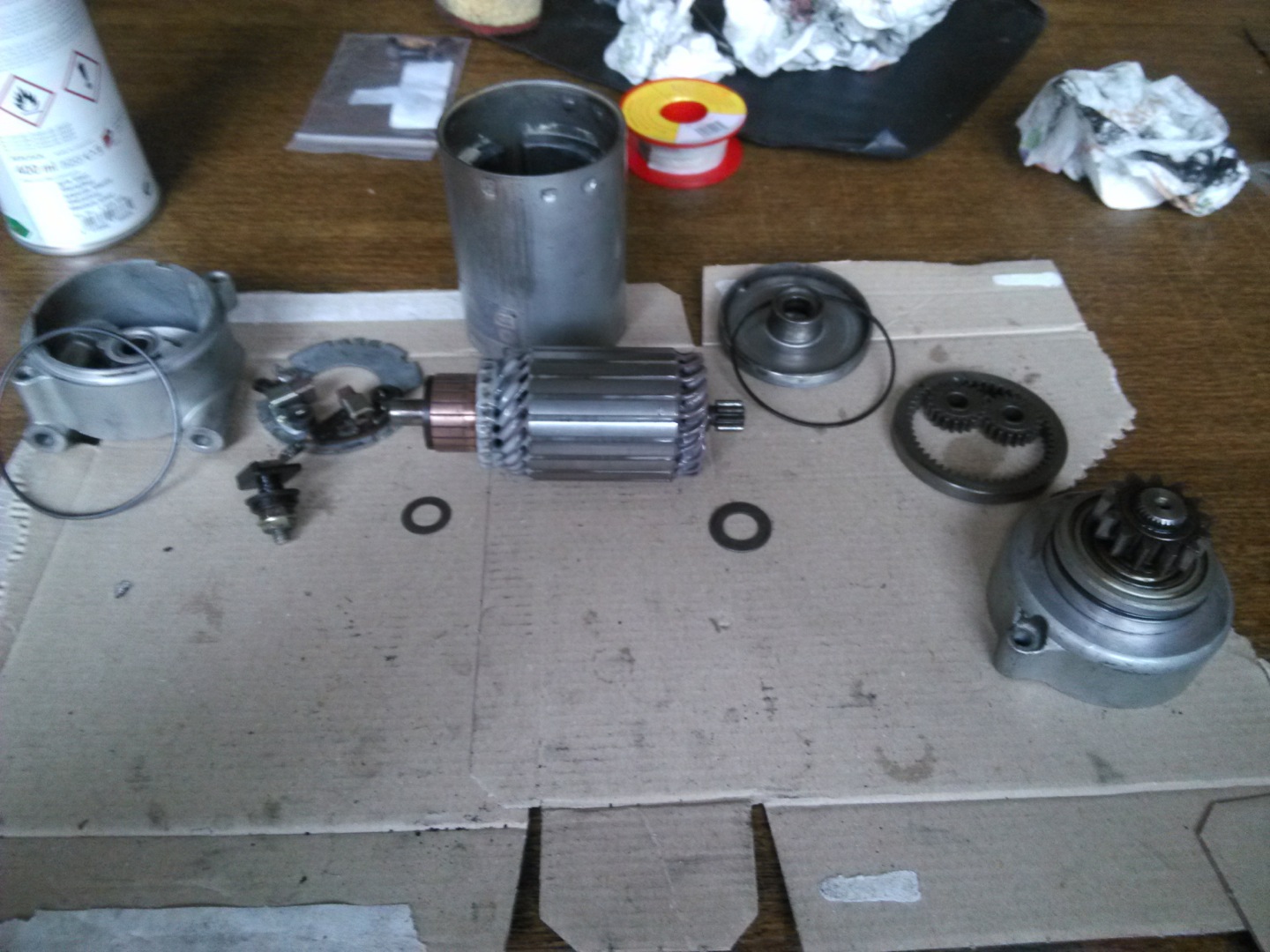

Démarreur démonté dans l'ordre :

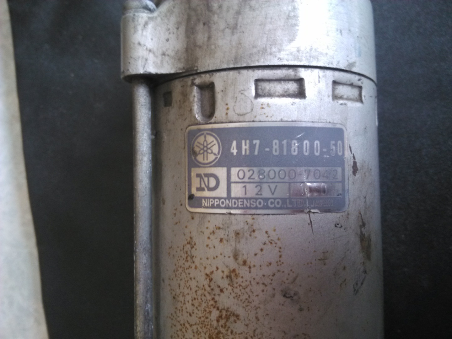

Référence demarreur :
Je n'ai pas encore vérifié que tout fonctionnait à nouveau car demain je mets un petit coup de peinture pour lui rendre toute sa jeunesse. On verra si c'était bien la bonne panne quand tout sera sec et regraissé. En tout cas mes charbons sont hors côte : 8mm au lieu de 9mm minimum, et ils ne touchaient plus leur piste car la tresse touchait le porte charbon et les empêchaient de descendre plus.

Je me suis dit que l'éclaté pouvais toujours servir, j'ai regardé le tuto mais je n'ai pas vu ce style de photo et je voulais être sur de tout remonter dans le bon ordre.
