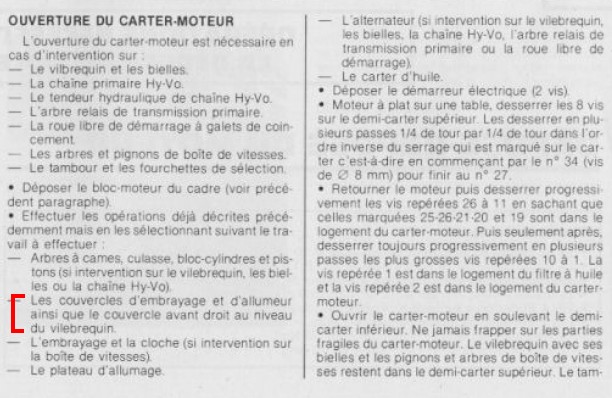

Il faut lire attentivement la revue car tout y est indiqué:
Si quelque chose ne se démonte pas, ne pas forcer ou taper fort: il y a certainement une vis ou un élément qui est encore en place ...
Bon courage. :wink:

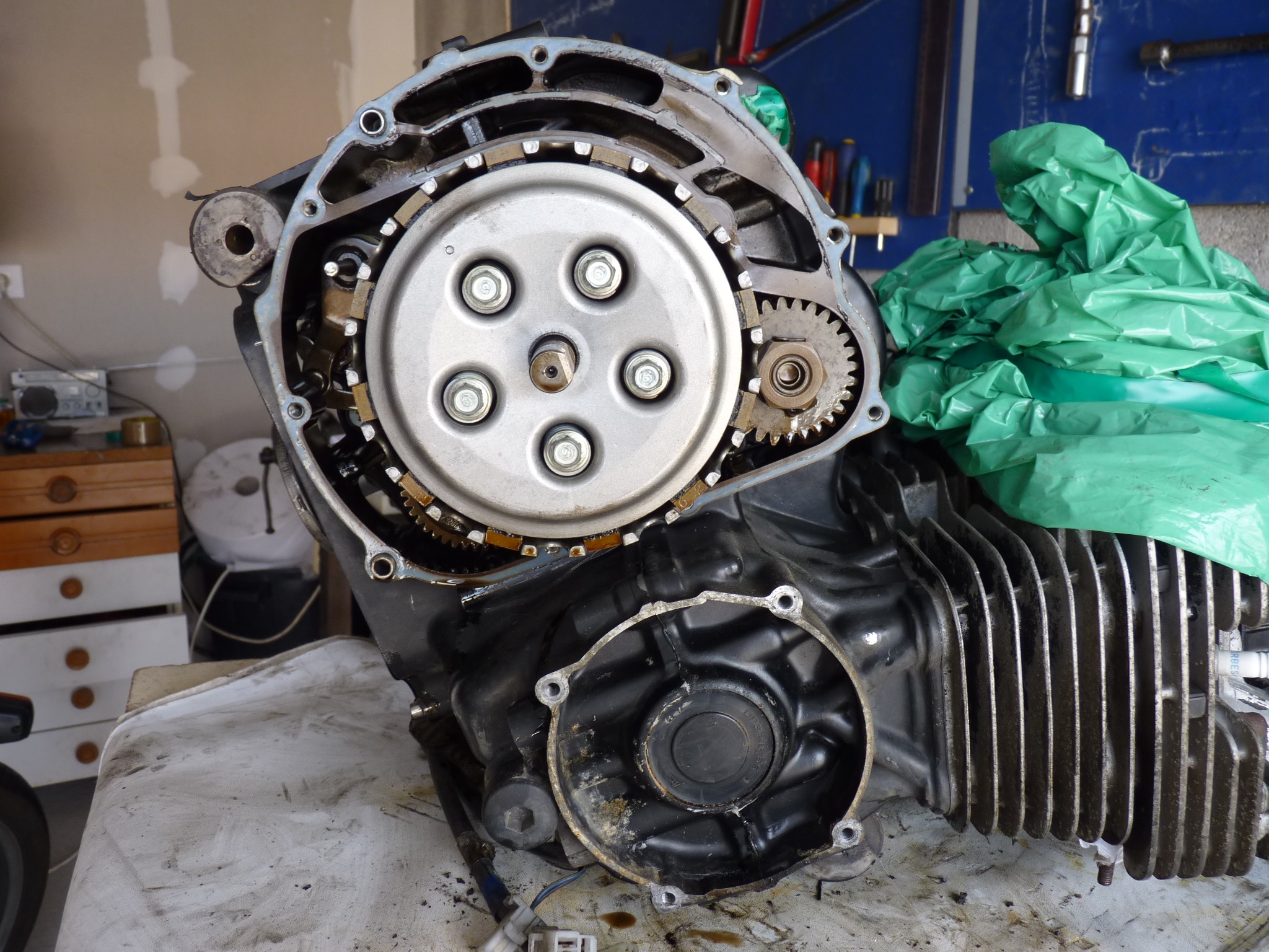

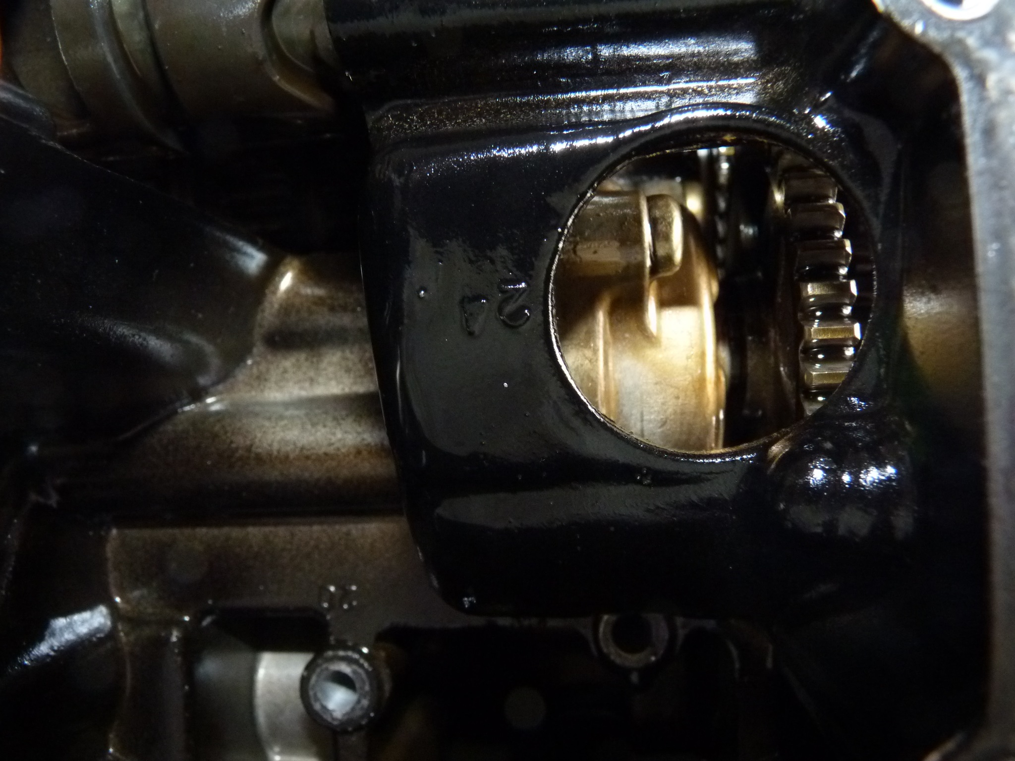

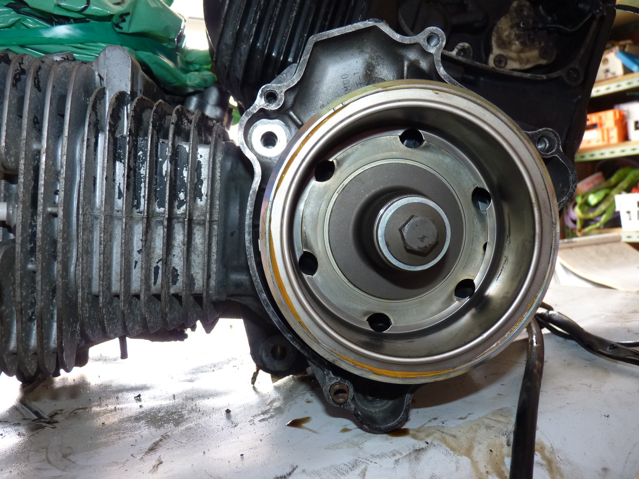

J'ai, je pense enlevé toutes les vis mais rien ne vient. La vis 24 est introuvable, il y a le chiffre gravé mais pas de vis, est ce normal ?
MessagePosté: 01 Aoû 2015, 12:05
Il faut sortir l'embrayage, le rotor d'alternateur, le mécanisme de sélection, la pompe à huile, ...
Les photos ne sont pas assez complètes pour voir se qui est encore en place.
